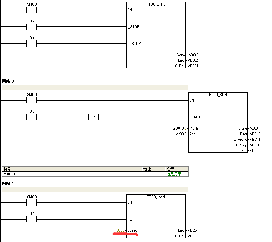

今天偶然然发现,向导生成的高速脉冲子程序没有控制方向的参数,开始以为speed参数设为负值就可以使c-pos递减,后来测试发现不行,虽然不用这个,但是还是想请教大家!
