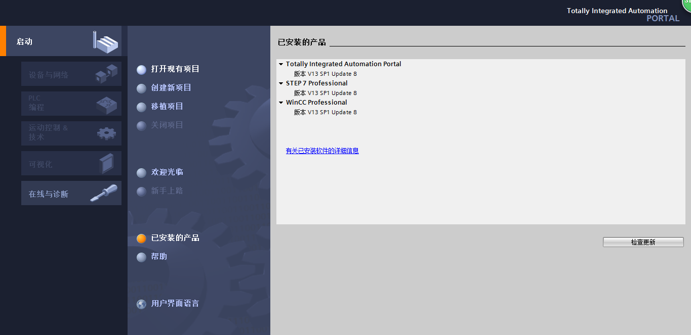

感谢大家的耐心帮助,经过重新安装最新版本v13 sp1update8后,CPU1200固件版本4.0以上的可以仿真了,经过对比,v13版本的无法进行仿真,只有升级或者直接重新安装最新版本
