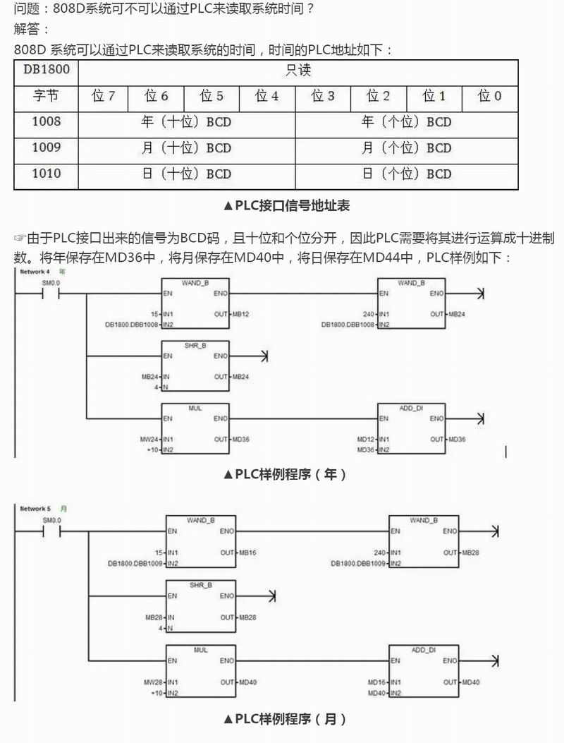

回复:西门子808D系统时间写入到PLC

参考下面的内容:
