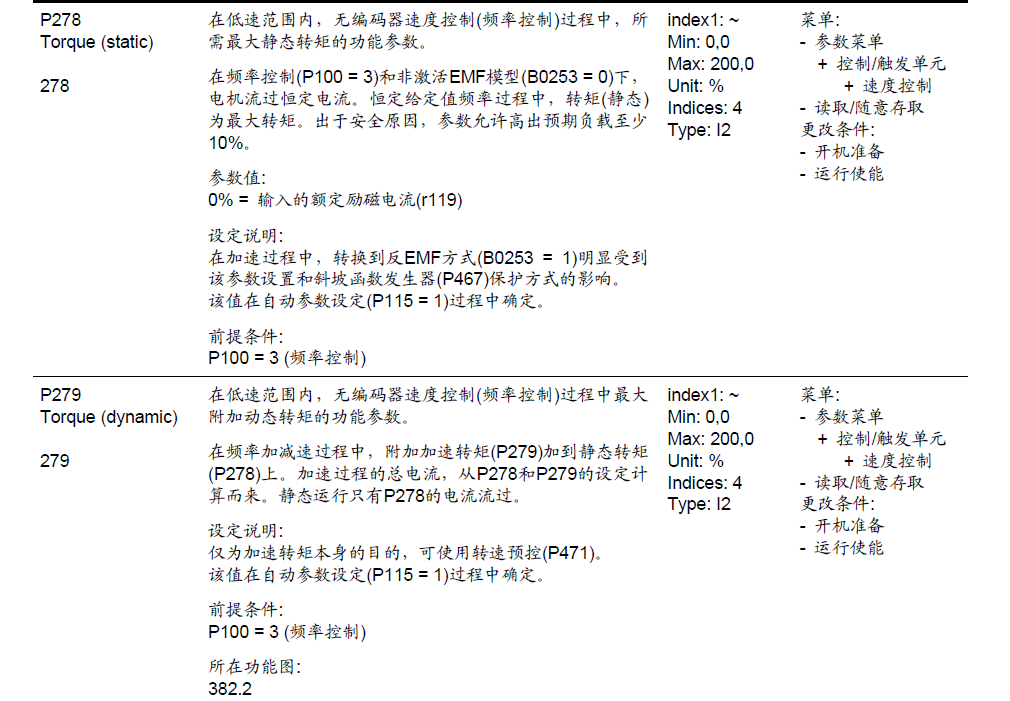

回复:SLVC低速段到底是不是V/F控制呢?如不是,会有什么不同呢?拐点频率是多少?

以下是引用kdrjl在2016-04-17 22:02:14的发言 >10楼
那你知道,电机是如何能实现流入恒定电流的吗?注意,此时电机转速还没有运行呢。
以下是引用nnnn1234在2016-04-17 21:52:19的发言 >:在6se70里,由p278,...
引用详细内容:
在6se70里,由p278,p279了来给
运不运行都一样
