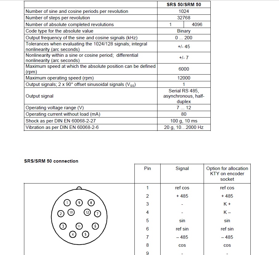

S120能否驱动第三方厂家的伺服电机啊?
1466
2016-04-18 10:04:27
向各位专家咨询一下S120能否驱动BAUMULLER公司的伺服电机,型号为Three-phase synchronous motors DSC 45-100 ,编码器SINCOS SRS/SRM 50 (Sick - Stegmann)
