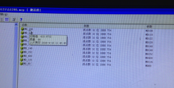

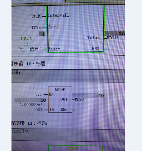

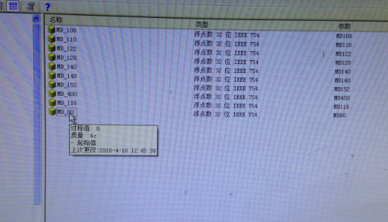

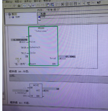

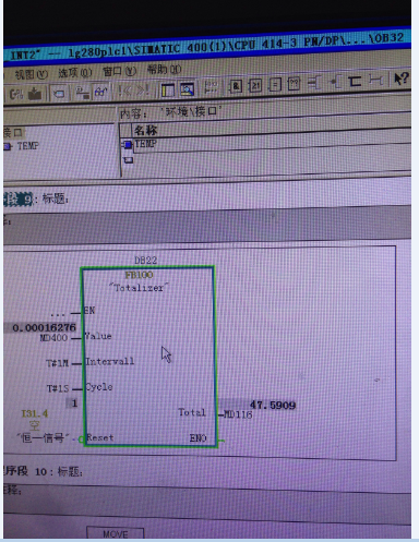

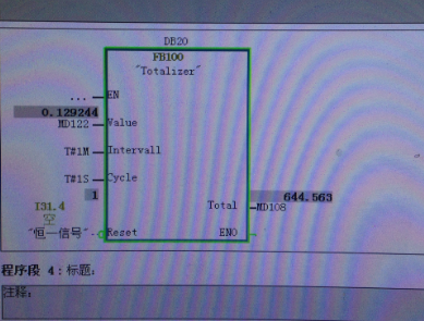

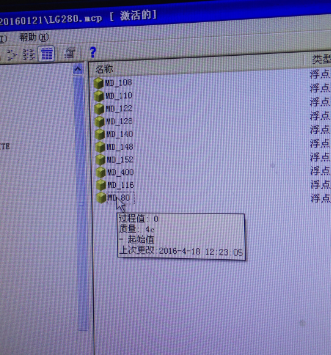

 wincc7.0读取step 7内部变量出错,如图,传送一个数到MD110在wincc里能正常读取,传送到MD116和80的wincc读取不了,116显示过程值7.321432E-11质量80MD80显示过程值0质量4C……更换地址MD80改为其他也不行,搞不明白了,有的地址可以,有的又不可以.在变量管理中把MD108改成MD116又能正常读取,MD116的值,看其两个变量的属性又是完全一样的搞不懂了~请大神指点下
