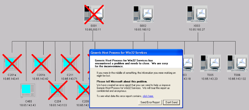

一个奇怪的问题,S001,S002为服务器,T001~T005为客户机,C201,C208,C209,C211为HMI客

 一个奇怪的问题,S001,S002为服务器,T001~T005为客户机,C201,C208,C209,C211为HMI客户机,有两台客户机跳出以下画面后,T001,C201,C208,C209,C211就会画面无法操作。
我把出现有报警画面的机器进行恢复到2013年我备份过的系统状态,结果情况是一样的,S001和S002恢复后也是一样的。将电脑重起(画面断线的电脑)后画面正常能操作,但只要出现以上信息就不能操作了,如果执行wincc_reset.vbs后再起动wincc画面可以一直操作,但是画面是出现叉叉的。
