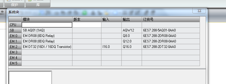

今天在找答案中看到有网友问SMART 200软件中如何删除已组态好的模块问题。于是便又鼓捣了放下了许多天的SMART 200软件。
在使用中,发现了2个小问题,在此和大家共同分享一下。
如果在SMART 200软件的硬件组态中,要是先删除了已组态好的CPU,再想删除相应的扩展模块。那就不行了。见图
因此,如果想删除扩展模块,先不要删除已组态好的CPU模块,若已删除了CPU,则先添加之,见图
这样就可以删除相应的扩展模块了。删除方法:选中所要删除的扩展模块,按DELET键,即可。

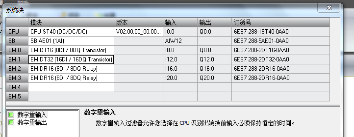

2.但在删除模时,又出现了一个问题,那就是,如果删除中间任一模块,其下层的模块会被同时删除。
见上图,如果想要删除EM1处的模块,那么在选中EM1模块后,点击DELET键,EM1、EM2、EM3处的模块会同时被删除。好在SMART的扩展模块数量不多,再次重新组态会很方便。但相信随着SMART 200软件功的进一步更新,这一小问题会迎刃而解的。
