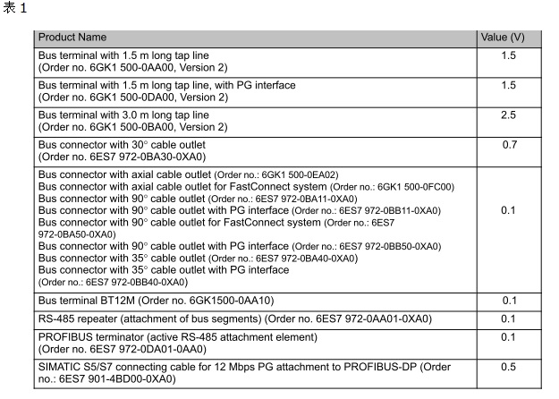

回复:profibusDP 最短距离的要求
北雪雪纷飞
    6293
    279
    559
注册时间:2010-11-11
白金 白金 如何晋级?
发布于 2016-04-19 15:11:46
参考表1.    不同型号的接头有不同的值,现在大部分的PROFIBUS接头的值都是0.1,这些值是为了计算用的,安装规则规定两个站点间的距离大于两个PROFIBUS连接头的值就可以了,也就是说两个站点间最短距离大于20cm就可以了,从表1中可以看到,有的接头的值为0.7,可能与制作工艺有关,所以使用不同厂家的接头,最短距离的要求也可能不同。
http://www.ad.siemens.com.cn/club/bbs/post.aspx?a_id=1173883&b_id=25&s_id=0&num=0#anch
参考西门子资深工程师的解释。
