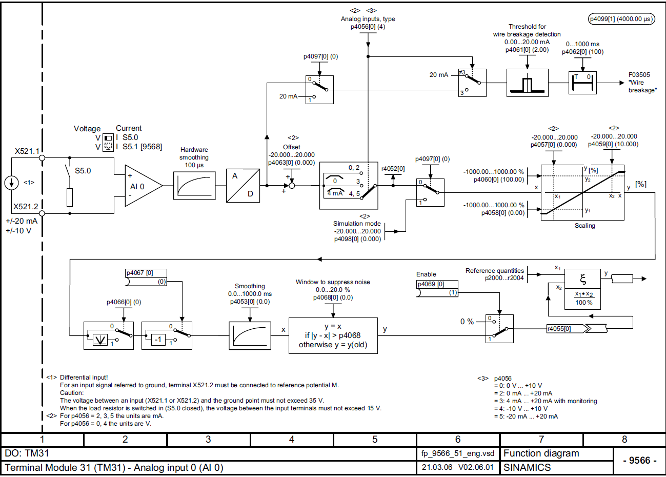

模拟量输入4-20ma信号转换为数字量,对应的数字量是多少呢?scaling模块什么意思?
