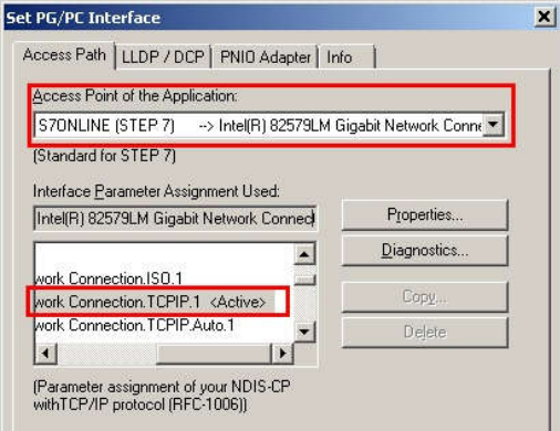

以下是引用忍一忍,人上人在2016-02-26 09:18:08的发言 >5楼
我的触摸屏和电脑通信不上,用的是网线,ping  IP有数据出来,就是下载失败。求解答。。。。。。。。。。。。。。。。。。。。。。
不要使用Winccflexible2008 SP4下载程序,改换Winccflexible smart V3就可以了,还需要设置pc/pg接口如图示
