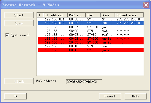

以下是引用aktv在2016-04-19 20:56:35的发言 >3楼
第一,你有的站点找不到,但是能ping通?  建议你先 disable 你的网卡插口,然后在Enable,不行的话,重启电脑就OK。 我遇到很多次,重启即可
第二,红色的部分,明显你PROFINET通讯,你的PROFINET的名字是一样的都是pn-io,肯定冲突,需要定义为3个不同的 名字即可, pn-io 1.2.3或改为工艺名字
谢了。
但是我试了好多次,包括重启,Enable/Disable网卡,用我的笔记本就是有两个站点查询不到。用局域网内的一个上位机(windows server 2008 R2),就能找到。
不确定是不是跟这两个站点的Subnet mask地址有关,不确定这个subnet mask跟IP地址中的子掩码是一回事吗?我所有的子掩码都是设定的255.255.255.0
