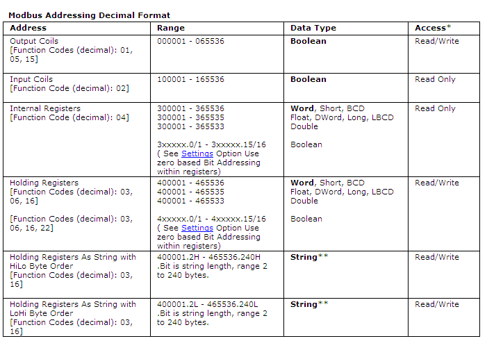

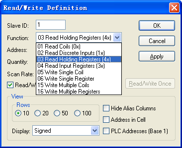

没问题今天搞定了,是自己没有区分功能码和地址码,粗心改不了的臭毛病
写的这么明白居然还把寄存器地址搞错!!!
