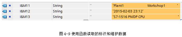

  选中机架中的CPU,在TIA博途底部的巡视窗口中显示CPU的属性视图。在这里可以配置CPU的各种参数,如CPU的启动特性、通信接口以及显示屏的设置等。下面以S7-1516 PLC 为例介绍CPU的参数设置。
4.2.1 常规
点击属性视图中的“常规”选项卡,可见CPU的常规信息、目录信息以及标识和维护信息等,如图4-8所示。用户可以在项目信息下编写和查看与项目相关的信息。在目录信息下查看该CPU的简单特性描述、订货号及组态的固件版本,也可以在“名称”、“注释”等空白处作一些提示性的标注。
  工厂标识和位置标识符可以用于识别设备和设备所处的位置,工厂标识最多可输入32个字符,位置标识最多可输入22个字符,附加信息最多可以输入54个字符。CPU可以使用函数“Get_IM_Data”将信息读取出来以进行识别。读出的信息如图4-9所示。
