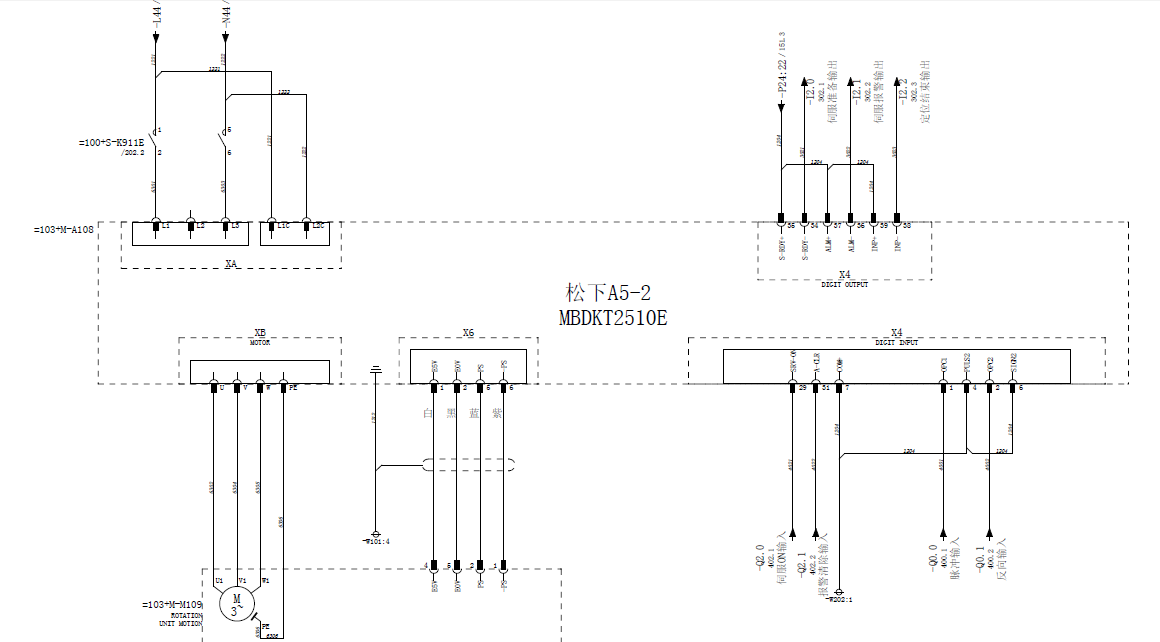

回复:1200不知道怎么和松下A5接线

这个就是接线图
