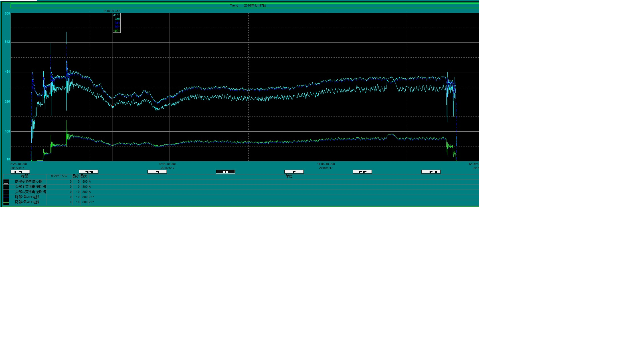

以下是引用kdrjl在2016-04-17 21:17:46的发言 >21楼
这帖子有点意思。主要是感觉他最大特点是长距离的传送带。3台电机怎么工作?要确定很容易,就是看看现场三台电机的变频器参数,是工作于电动状态还是发电状态?就知道工艺控制了。
从你介绍的系统结构来看,3台电机应该就是同步控制。而且通过下垂特性来实现负荷平衡吧?这个以前的帖子也讨论过的。传送带同步控制的特点,就是用恒转速控制的下垂特性来实现多电机的负荷平衡。
感谢K版和其他几位高手的指点,对于目前是使用是,头部主速度,从转矩,尾部为速度,版主提到尾部电机也是速度控制,那么我有个疑问就是尾部电机的出力(转矩、电流,速度)是否也要个头部尽量做到一致呢,其实我把现在这个三台电机,等效为头、尾各一个,如此就和论坛里该贴http://www.ad.siemens.com.cn/club/bbs/post.aspx?a_id=1247871&b_id=47&b_sid=0&s_id=110&num=21&myreply=1#anch的内容相靠拢了,但是帖子里有好几种方法,不清楚哪个更合理,对于尾部电机,他的作用到底是什么还是很模糊,还请各位大侠费心指点一下
