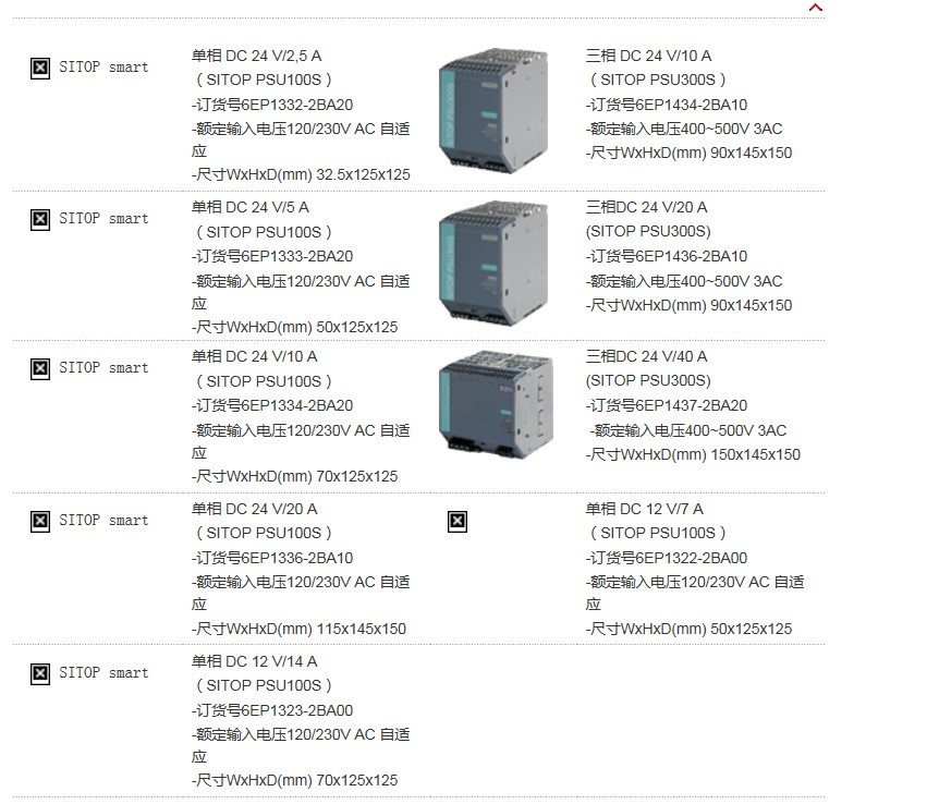

参数也不说清楚呀。
WDR-120-24 是120W,输出24V ,5A
WDR-240-24 是240W,输出24V,10A
你自己看下吧,毕竟你要的条件我不知道。
