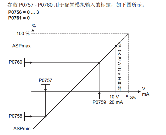

回复:MM440如何把默认的模拟量输入0-10=50Hz改为0-5V=50hz?

修改P0759=5,
另外P0761是死区电压,不用改
参考下图
