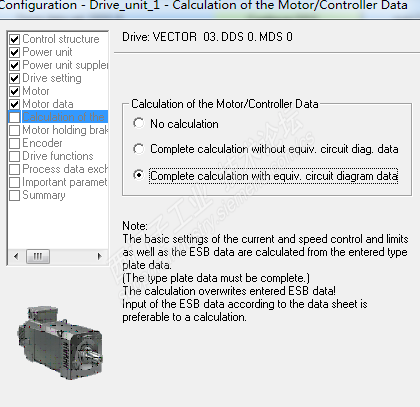

现在上位机还没到,但是通许县CBC10插到了CU320-2PN上,但是通讯线还没有接,这样也会有影响吗。在线时显示通讯报警,值溢出。
就是说我用面板启动试一试?
离线配置与自动配置都做了,今天给咱们西门子客服打的电话,他说在线的状态下把P340=1试试,我照做后就没有故障了,可以正常启动。
但是我不明白我在这里配置过,为神魔还要在线改P340
