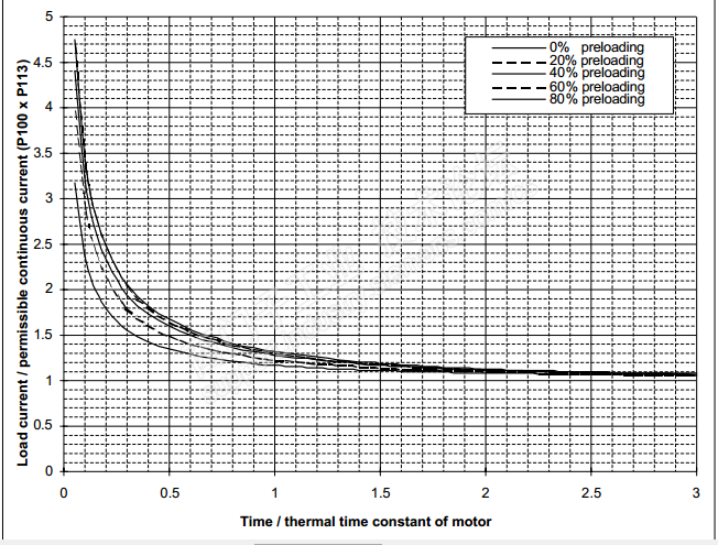

1.6RA70 I2t故障监控功能的曲线什么意思?纵轴为P100*P113?为什么才0-5呢 是倍数吗 横轴为时间系数P114吗 ?曲线中有个preloading 预负载是什么意思?谁能给我解释解释.
2.我现在想知道P113和P114怎么设?如果P113设为1的话,P114设几分钟呢 默认10分钟,如果改为1分钟的话,超过额定电流1分钟会跳闸,那么如果电流越高跳闸的时间应该越短,启动时能否躲过启动电流?
电机型号ZSN4-280-21B,功率160KW,电枢额定电流403A,说明书关于过载特性如下:
用启动装置从静态启动时:电机在转速约至0.3倍额定转速时允许承受2-3倍的额定电流历时5s,此时额定电流指的是S1运行方式时的电流。
启动后加速至额定转速:如果没有说明,其允许电流值为1.5倍额定电流,历时1分钟,此时额定电流指的是S1运行方式时的电流。而且调节工作是在电机运转时进行的。
连续工作制---S1是指在恒定负载下的运动时间足以使电机达到热稳定。
3.电流限幅P171,P172是起什么作用?跟过载保护P113P114有没有冲突?如何配合保护?由于重载启动时不好启动,所以我电流限幅设的200%,但是又会出现过电流有可能烧电机情况。
4.P490电动机温度模拟监控类型选择哪个?比如电机里面使用的热电阻PT100,
选PTC热敏电阻,阻值R=???
5.我想开启速度调节器的监控,给定值的源P590和实际值的源P591设什么?我的给定转速是通过4/5端子输入0-10v,实际值是通过测速发电机103.104测得。实际电流模拟信号输出0-10v 通过14/15端子,实际转速模拟信号输出0-10v通过16/17端子。
