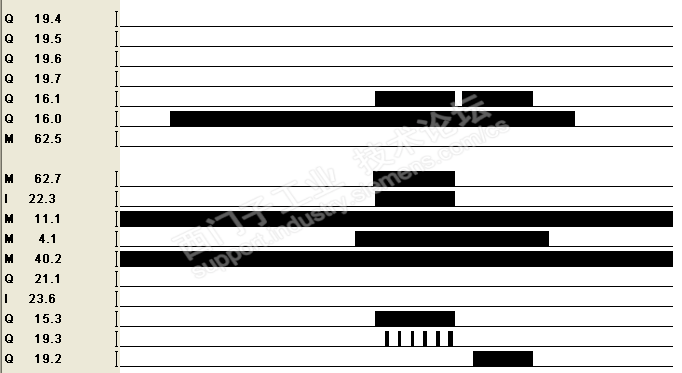

PLC输出点出现波动,Q19.3工作异常,而Q19.2又是正常的,模块和连接件更换过现象一样,最后只能

 PLC输出点出现波动,Q19.3工作异常,而Q19.2又是正常的,模块和连接件更换过现象一样,最后只能用多余的点Q15.3来替代解决问题。
