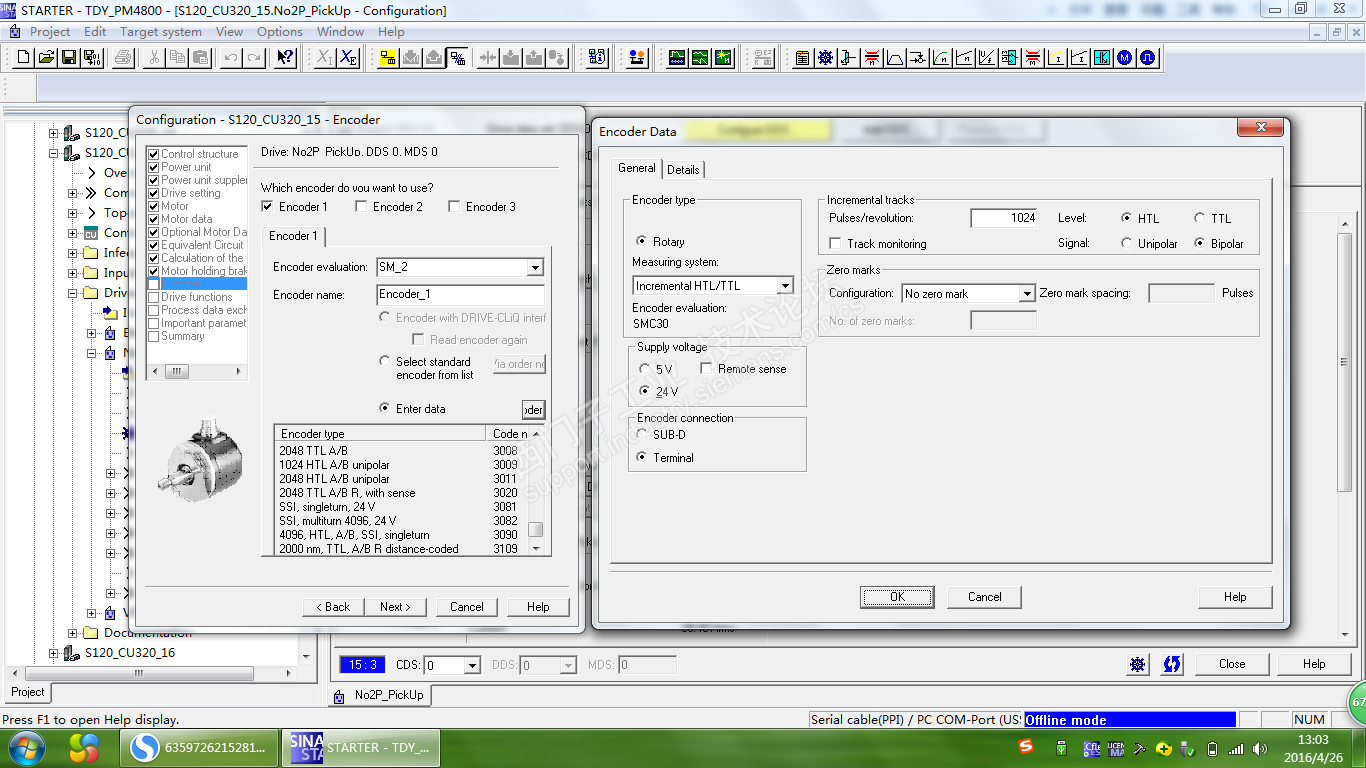

应该是离线配置,然后COPY RAM TO ROM。你报故障具体点艾玛故障,,,
还有编码器数据里面的设置,,
这是一个第三方的编码器,1024 HTL的
