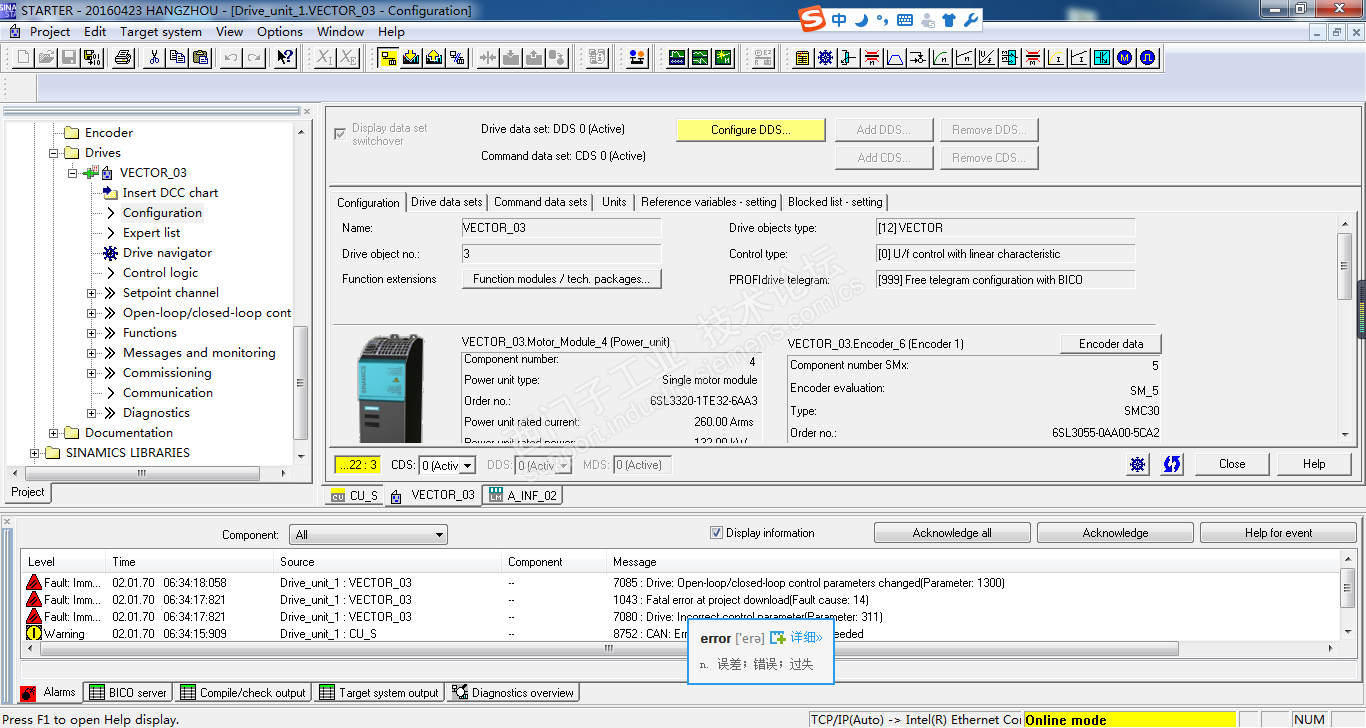

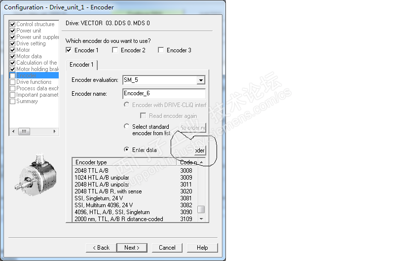

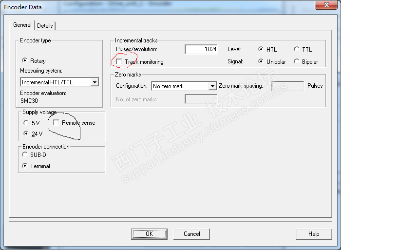

以下是引用BWCXFDSZ在2016-04-26 13:13:15的发言 >
报的故障与昨天一样
现在我打算恢复出厂设置,重新配置试试
做一下辨识,,
在线P340=1 P1910=1 3 P1960=2/4..
