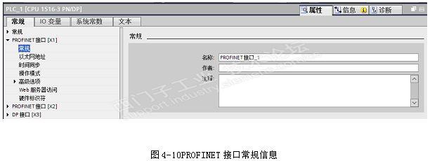

    PROFINET[X1]表示CPU集成的第一个PROFINET接口,在CPU的显示屏中有标识符用于识别。点击“常规”标签如图4-10所示,用户可以在“名称”、“作者”、“注释”等空白处作一些提示性的标注。这些标注不同于“标识和维护”数据,不能通过程序块读出。

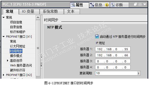

  PROFNET接口的时间同步参数设置界面如图4-12所示
  图4-12中的主要参数及选项的功能描述如下:
  “NTP模式”
  NTP模式表示该PLC可以通过以太网从NTP服务器上获取时间以同步自己的时钟。
  如果激活“启动通过NTP服务器进行时间同步”选项,表示PLC从NTP服务器上获取时间以同步自己的时钟。然后添加NTP服务器的IP地址,这里最多可以添加4个NTP服务器,更新周期定义PLC每次请求时钟同步的时间间隔,时间间隔的取值范围在10秒到一天之间。

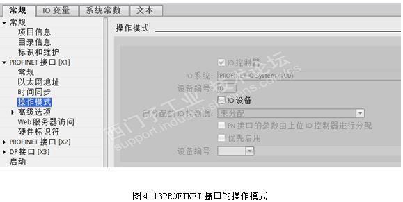

  PROFINET接口的操作模式参考图4-13所示。
  图4-13中的主要参数及选项的功能描述如下:
  “操作模式”
  在“操作模式”中,可以将该接口设置为PROFINET IO的控制器或者IO设备。
  “IO控制器”选项不可修改,也就是说,一个PROFINET网络中的CPU即使被设置作为IO设备,也可以同时作为IO控制器使用。如果该PLC作为智能设备,则需要激活“IO设备”,并在“已分配的IO控制器”选项中选择一个IO控制器。如果IO控制器不在该项目中则选择“未分配”。如果激活“PN接口的参数由上位IO控制器进行分配”,则IO设备的设备名称由IO控制器分配,具体的通信参数以及接口区的配置参见通信章节。

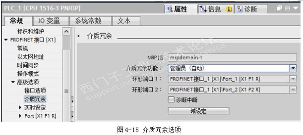

  PN接口支持MRP协议,即介质冗余协议。可以通过MRP协议来实现环网的连接,设置界面如图4-15所示。
  图4-15中的主要参数及选项的功能描述如下:
  介质冗余
  如果使用环网,在“介质冗余功能”中选择“管理器”或“客户端”。环网管理器发送检测报文用于检测网络连接状态,而客户端只是转发检测报文。在环网端口选项中选择使用哪两个端口连接MRP环网,由于CPU 1516仅有两个PN端口,所以无需选择“环型端口”。当网络出现故障,希望调用诊断中断OB82,则激活“诊断中断”。

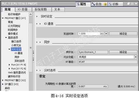

  “实时设定”界面如图4-16所示。
  图4-16中的主要参数及选项的功能描述如下:
  实时设定
  “IO通信”
  设置PROFINET的发送时钟,默认为1ms,最大为4ms,最小为250us。该时间表示IO控制器和IO设备交换数据的最小时间间隔。
  “同步”
  同步域是指域内的PROFINET设备按照同一时基进行时钟同步,准确来说,一台设备为同步主站(时钟发生器),所有其它设备为同步从站。在“同步功能”选项可以设置此接口是“未同步”、“同步主站”、或“同步从站”。当组态IRT通信时,所有的站点都在一个同步域内。
  “带宽”
  表示TIA 博途根据IO设备的数量和I/O字节,自动计算“为周期性IO数据计算出的带宽”大小。最大带宽一般为“发送时钟”的一半。

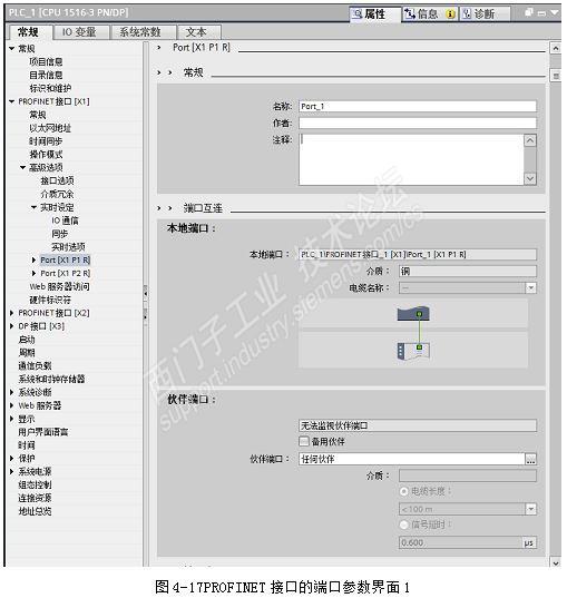

    PROFINET端口参数的设置如图4-17和图4-21所示。
  图4-17中的主要参数及选项的功能描述如下:
  “常规”
  用户可以在“名称”、“注释”等空白处作一些提示性的标注。
  “本地端口”
  显示“本地端口”;“介质”的类型,默认为“铜”;铜缆无电缆名。
  “伙伴端口”
  可以在“伙伴端口”下拉列表中选择需要连接的伙伴端口,如果在拓扑视图中已经组态了网络拓扑,则在“伙伴端口”处会显示连接的伙伴端口、“介质”类型以及“电缆长度”或“信号延迟”等信息。其中对于“电缆长度”或“信号延迟”两个参数,仅适用于PROFINET IRT通信。选择“电缆长度”,则TIA博途根据指定的电缆长度自动计算信号延迟时间;选择“信号延时”,则人为指定信号延迟时间。
  如果激活了“备用伙伴”选项,则可以在拓扑视图中将PROFINET接口中的一个端口连接至不同的设备,同一时刻只有一个设备真正地连接到端口上。并且使用功能块“D_ACT_DP”来启用/禁用设备,这样就可以实现“在操作期间替换IO设备(“替换伙伴”)功能”。
  下面举例说明替换伙伴功能。首先激活CPU PN接口的备用伙伴功能,然后在拓扑视图中,将CPU的X1 P2端口分别拖拽至三个设备的X1 P2 端口,这样组态好拓扑并下载至CPU中,此时三个分布式IO设备均处于禁用状态,如图4-18所示。
  用户根据实际连接的设备,调用功能块“D_ACT_DP”来确定需要激活的设备,本例中实际连接的设备是IO device_2,如图4- 19所示。
功能块执行后,IO device_2被激活,用户程序就可以正常访问IO device_2的数据了,如图4- 20所示。
注意:这种分布式I/O设备的激活和禁用是基于拓扑结构的,所以可以使用基于拓扑的功能,例如无需存储介质更换设备。当实际连接的设备发生了改变而需要激活另外一个分布式I/O设备时,必须先将已经激活的分布式I/O设备禁用。某些交换机也可以组态备用伙伴功能。CPU断电上电后,原先激活的分布式I/O设备将再次处于禁用状态。

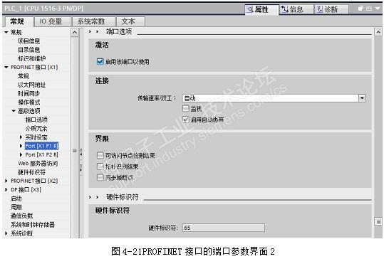

  图4-21中的主要参数及选项的功能描述如下:
  “激活”
  激活“启用该端口以使用”,表示该端口可以使用,否则禁止使用该端口。
  “连接”
  “传输速率/双工”选项中可以选择“自动”或“TP 100Mbit/s”两种。默认情况为“自动”,表示该PLC与连接伙伴自动协商传输速率和双工模式。选择该模式时,“启用自动协商”选项自动激活且不能取消。同时可以激活“监视”,表示监视端口的连接状态,一旦出现故障,则向CPU报警。
  如果选择“TP 100Mbit/s”,会自动激活“监视”功能。此时默认激活“启用自动协商”模式,这意味着可以自动识别以太网电缆是平行线还是交叉线;如果禁止该模式,需要注意选择正确的以太网电缆形式。
  “界限”
  表示传输某种以太网报文的边界限制。
  “可访问节点检测结束”表示不转发用于检测可访问节点的DCP协议报文。这也就意味无法在项目树的“可访问设备”中显示此端口之后的设备。
  “拓扑识别结束”表示不转发用于检测拓扑的LLDP协议报文。
  “同步域断点”表示不转发那些用来同步域内设备的同步报文。
  “硬件标识符”
功能为端口的诊断地址。

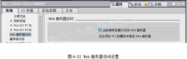

  Web服务器访问的设定如图4-22所示。
 激活“启用使用该接口访问Web服务器”选项,通过该接口可以访问集成在CPU中的Web服务器。
