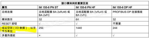

回复:博途V13地址合并问题
Letham
    2101
    44
    364
注册时间:2006-04-15
发布于 2016-04-27 12:59:36
3楼
ET200SP 不像ET200S 那样 具有;PACK ADDRESS"功能了,IO地址空间以字节为单位了,这样其实加快了访问速度,见下图
