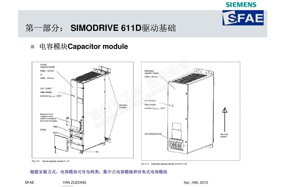

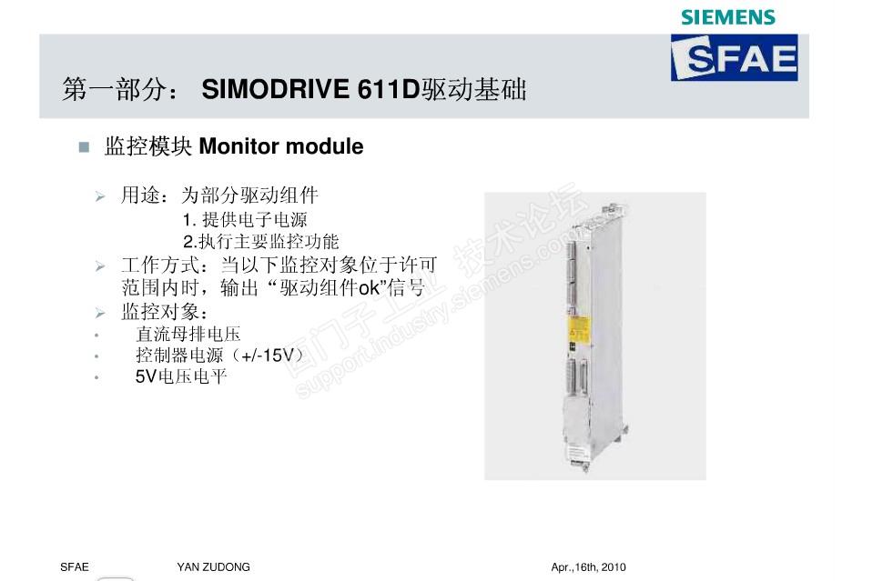

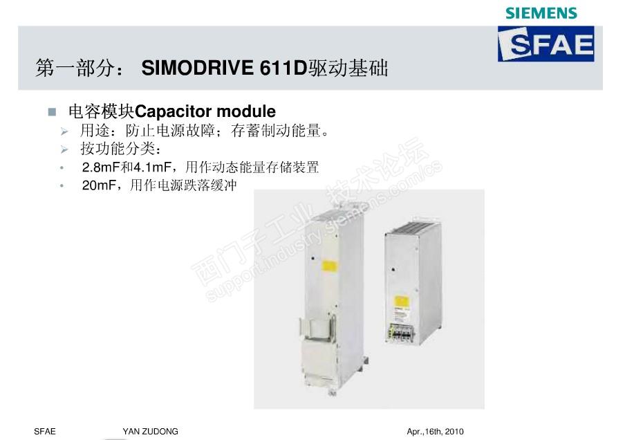

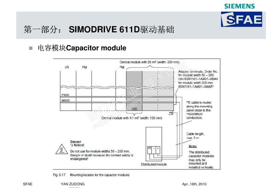

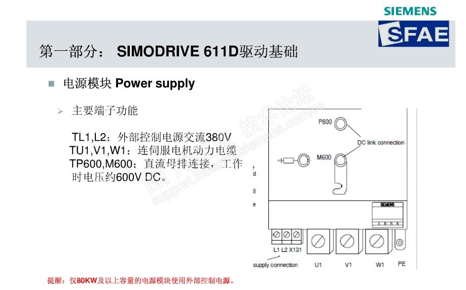

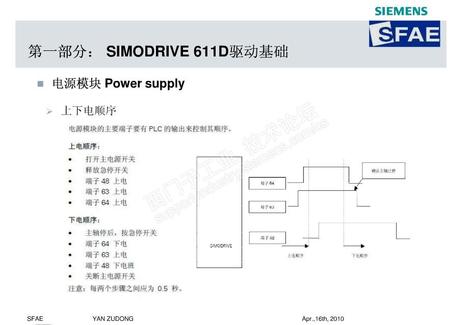

 SIMODRIVE 611D 驱动基础及调试2-转载SFAE 的Yan Zudong
