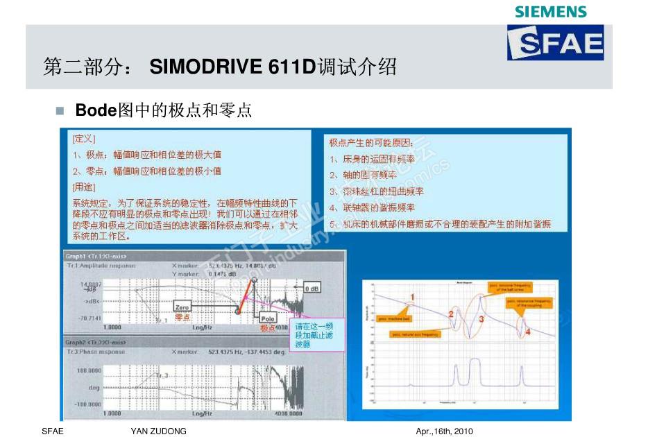

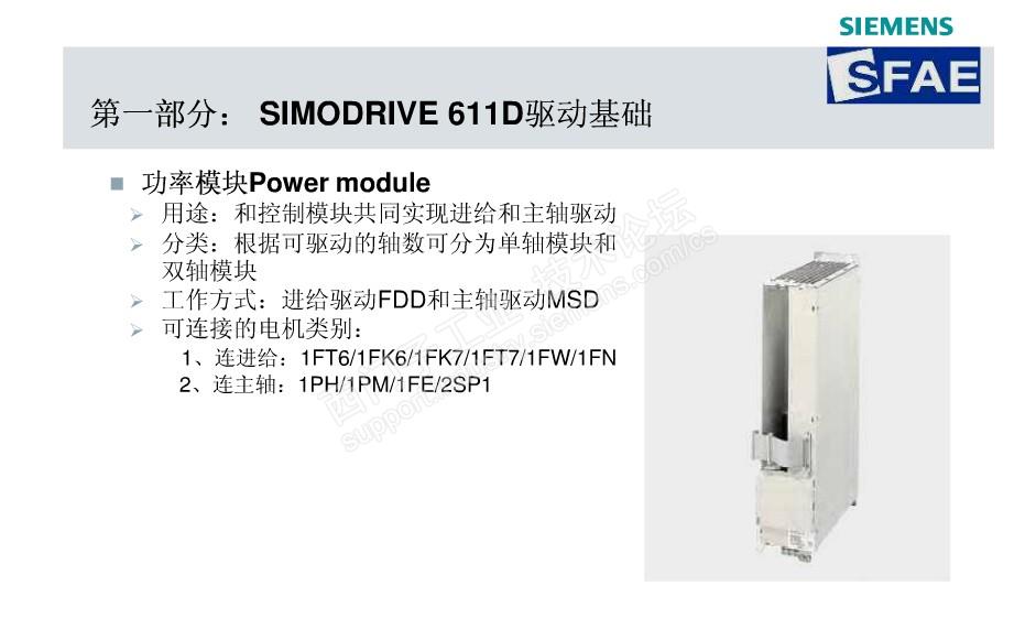

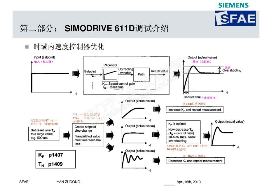

 SIMODRIVE 611D 驱动基础及调试3-转载SFAE 的Yan Zudong
