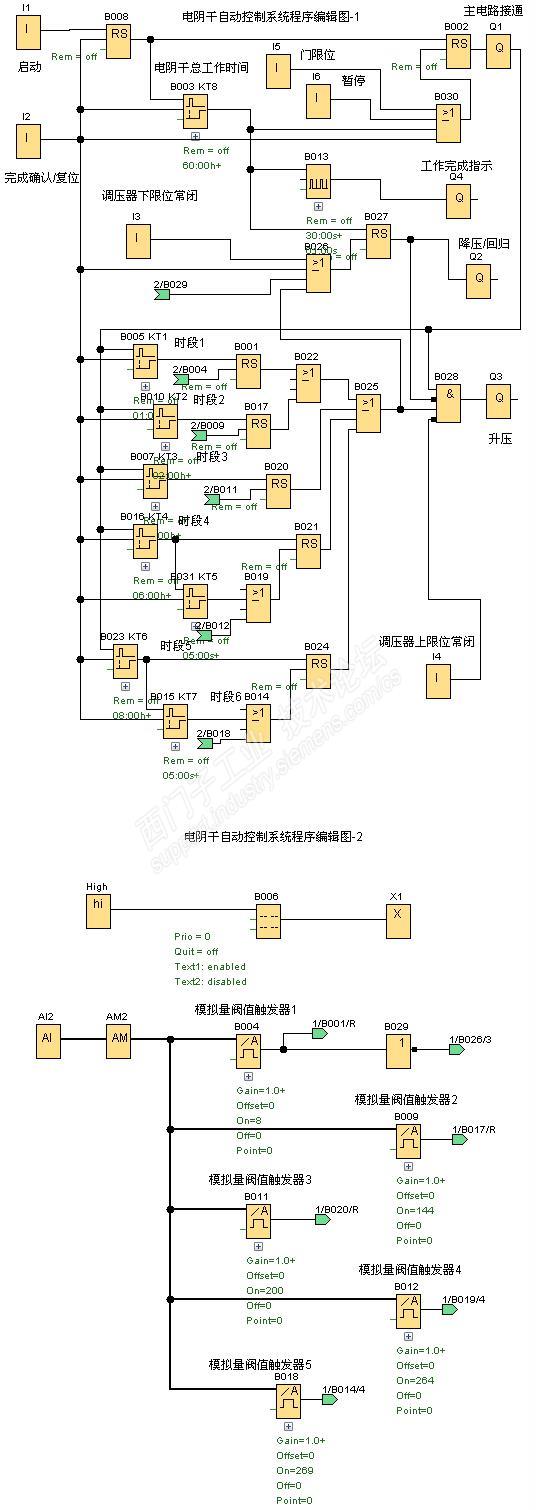

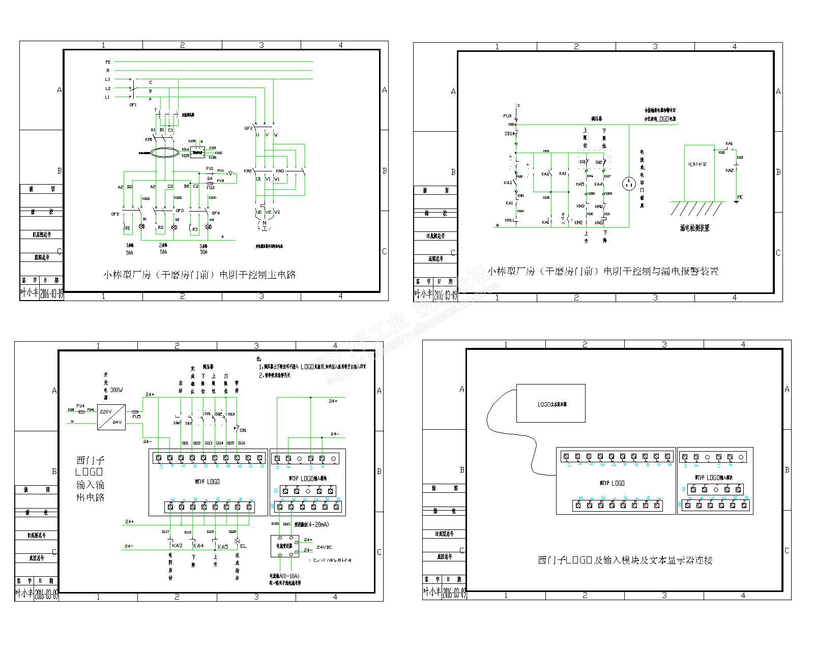

本人利用西门子LOGO 8及模拟量输入模块和文本显示器对电阴干实现自动控制,图纸设计和接线没有问题,LOGO程序也在软件上模拟了很多次,也没有问题,电流变送器有电压输出,可是现场LOGO检测不到,不知哪位高手指点一下。见图纸
