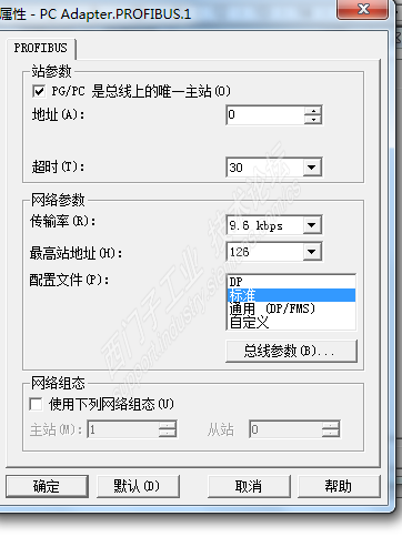

回复:Win7 64位 运行西门子200编程软件通讯问题!!!!!
pandaWang
注册时间:2014-05-19
发布于 2016-04-29 09:23:10
13楼
改下波特率以及设成唯一站点。我的电缆和你不一样,注意选择你对应的profibus A2驱动接口
