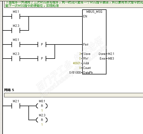

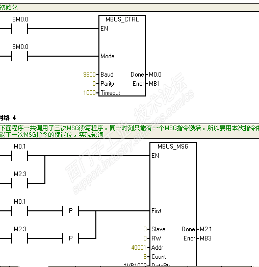

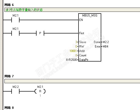

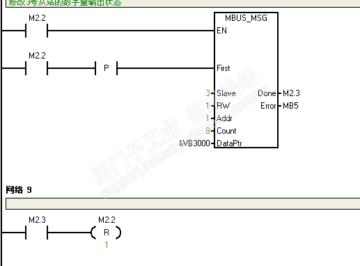

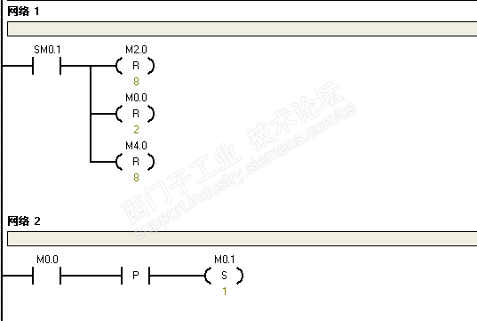

关于s7-200作为mudbus rtu主站(轮询),软件MODSIM32作为从站,发现个问题,忘各位师傅指教!
wjh930929
    52
    8
注册时间:2015-12-30
1707
9
2016-04-29 12:13:34
问题是这样的:如果网路3和网络2交换位置,那么通讯就会出错,如果不换就是对的,是因为它们之间有什么特殊的逻辑关系还是什么啊;还有就是网络1复位m4.0-m4.7是什么意思呀,程序里根本就没有这些地址,复位岂不是多余的了,就这两个问题,有知道的师傅吗?PS:提前祝大家五一快乐!
