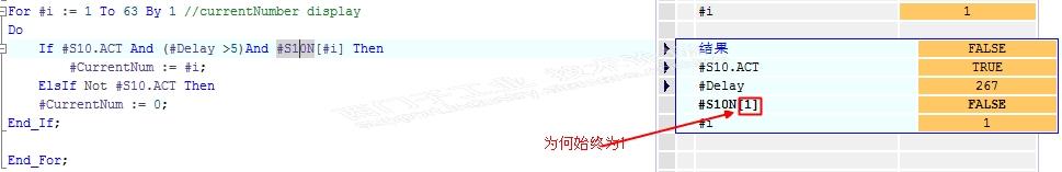

昔日使用1200竟无Graph,故欲写此程序,现疑惑不解之处,望友人指点迷津!
1.顺控步序号为0..63,但出现并行分支时(例如3,4同时执行),步序号应如何显示,采用怎样编程思路?
2.使用for循环监控时,为何变量显示始终为1,见下图

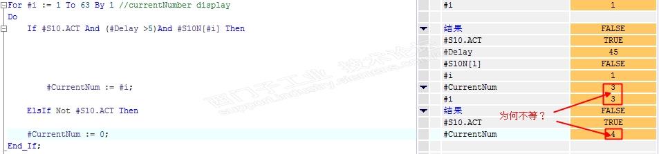

3.当程序内步序号出现并行分支时,按我的想法从步序0..63开始检索当前步序,为何监控出现下图情况,疑惑不解。
