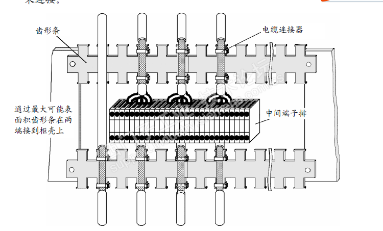

回复:电器柜内固定进线电缆的线架,谁用过这个叫什么名称?
