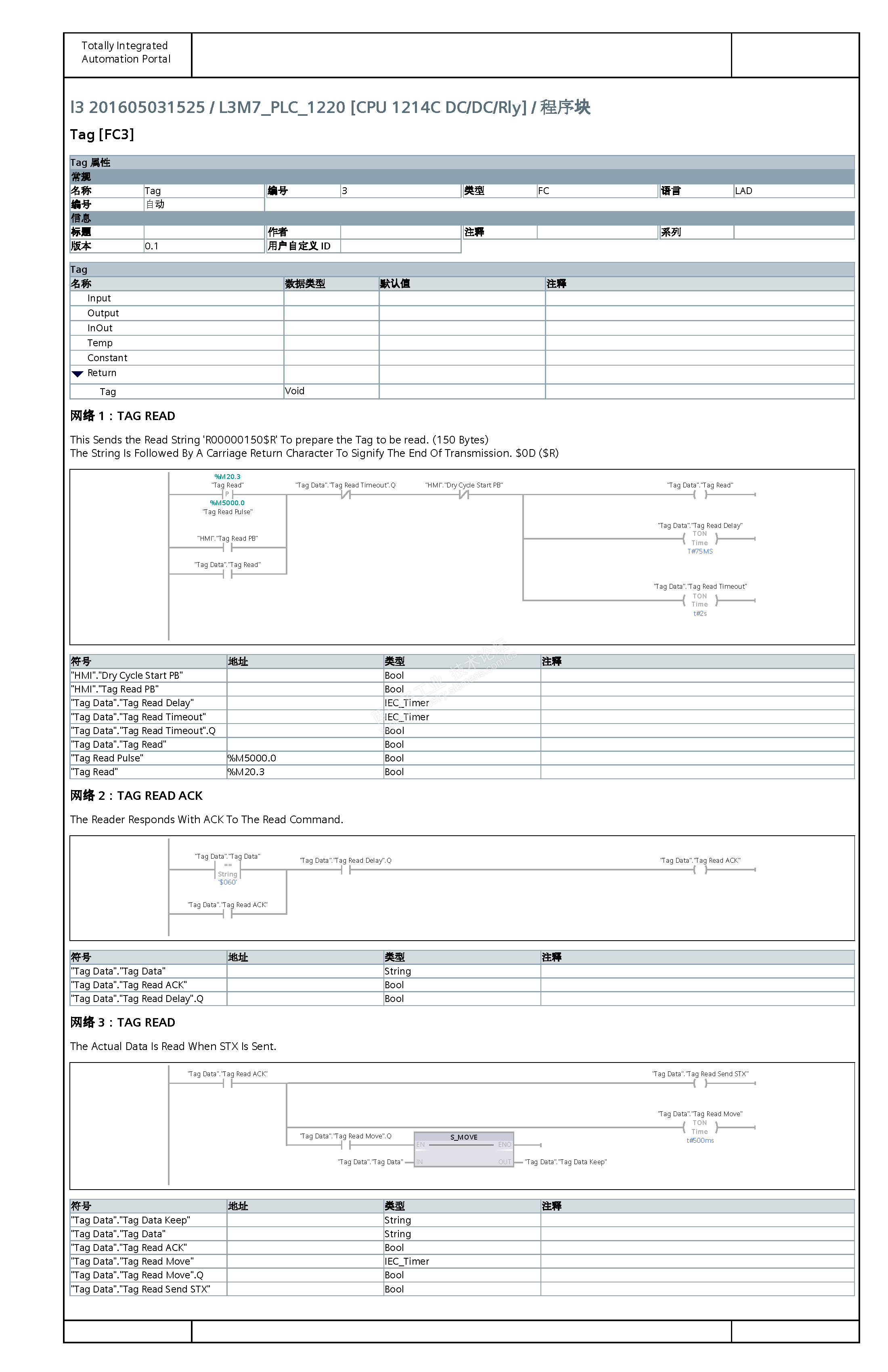

S 7 - 1200 通 过 RS232 串 口 读 RFID 和写 RFID
RS232 串 口 模 块 的 组 态 是269。
英 国 人 写 的;注 释 当 然 都 英 文 。
梯 形 图 , 没 有  SCL。
自 己  看 得 不 明 白。
