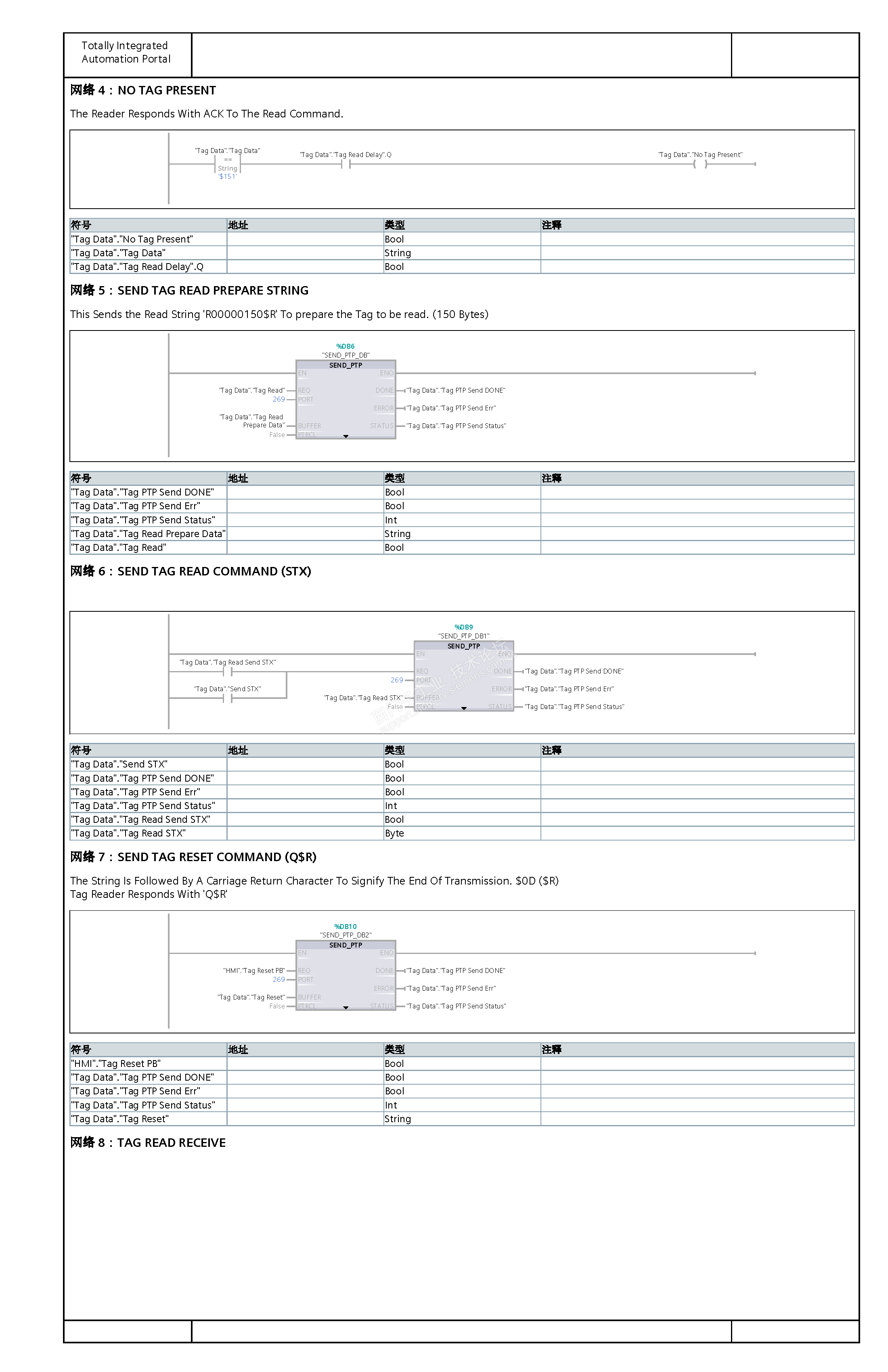

回复:通过RS232串口读RFID和写RFID

这 第 二 页  。
