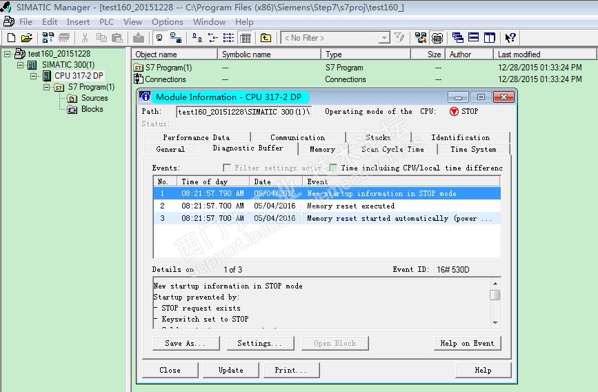

这个论坛或百度都有,简单图示下,联机,点在CPU上,然后点击PLC下的诊断,模块信息,点诊断缓存区,这里就有显示故障内容。一般I/O错误(主要为对地短路) ,站点丢失等。
