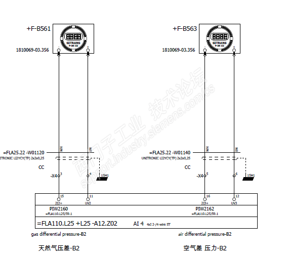

回复:压力表显示正常,PLC显示不正常

以下是引用卢洋在2016-05-03 16:32:16的发言 >
 线路是两线制的。我也怀疑是线子断了,一根线断了也能显示正常嘛
如果是这样的话,应该是WH 线,即信号的 负端 断了,压力表能显示是因为你的屏蔽线与负端是短接在一起的。
