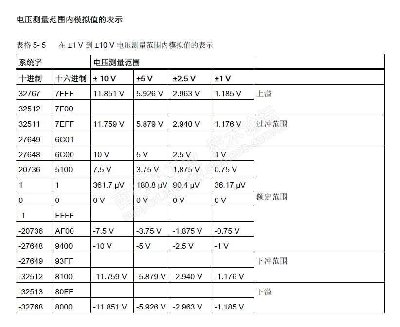

以下是引用Zane在2016-05-03 18:03:07的发言 >1楼
27648是规格化的100%,实际模拟量读数差一点多一点很正常
这是电压的处理,其他的楼主自己查手册
请问版主,
B.若数值在0-27648之间,那么程序如何剔除这4个模拟量中读数不正常的再取平均值呢?大家的判断思路是什么?
这条怎么判断的呢?
