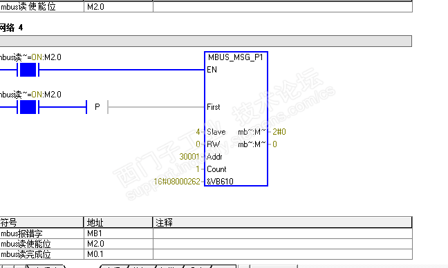

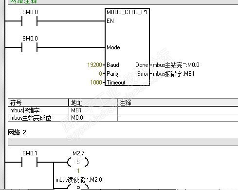

图片是我用200写的通讯程序截图。仪表的测试为发送
 02 03 00 00 00 02 C4 38   接受为
 02 03 04 00 00 00 00 C9 33 有没有高手给看看,指点一下谢谢!!!
