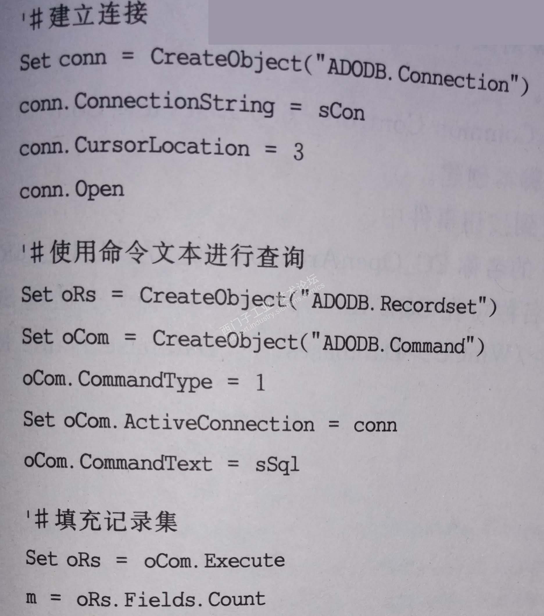

回复:用VB编写程序将WINCC归档数据导入表格中,数据库无法连接
