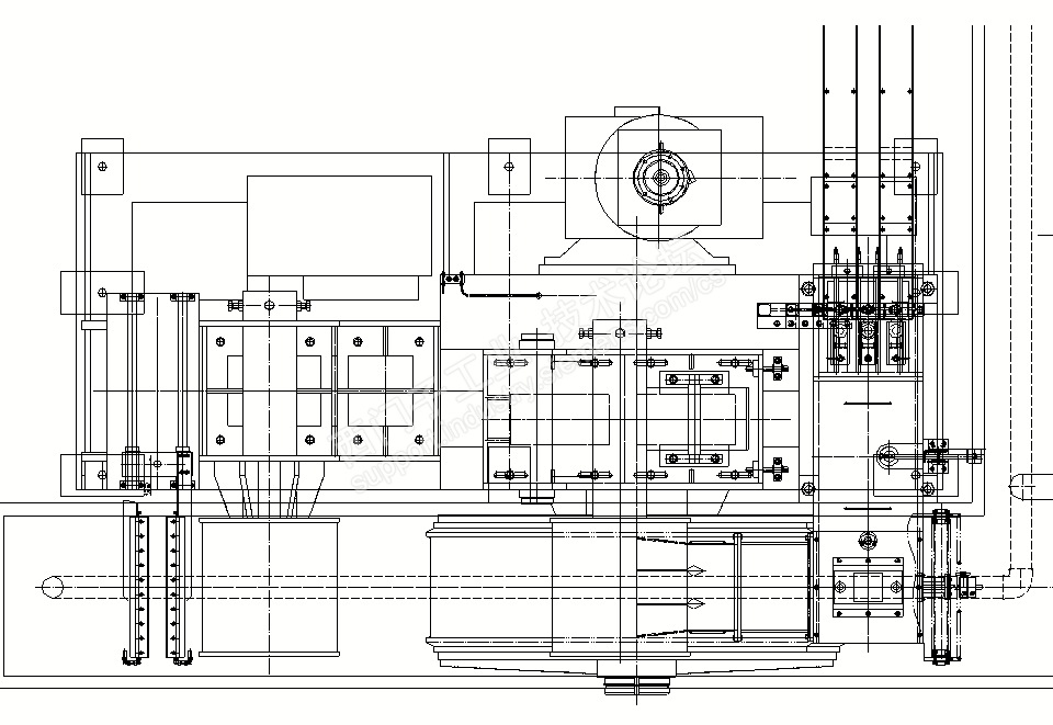

这是设备的俯视图!平面图因为一些原因,无法上传!
