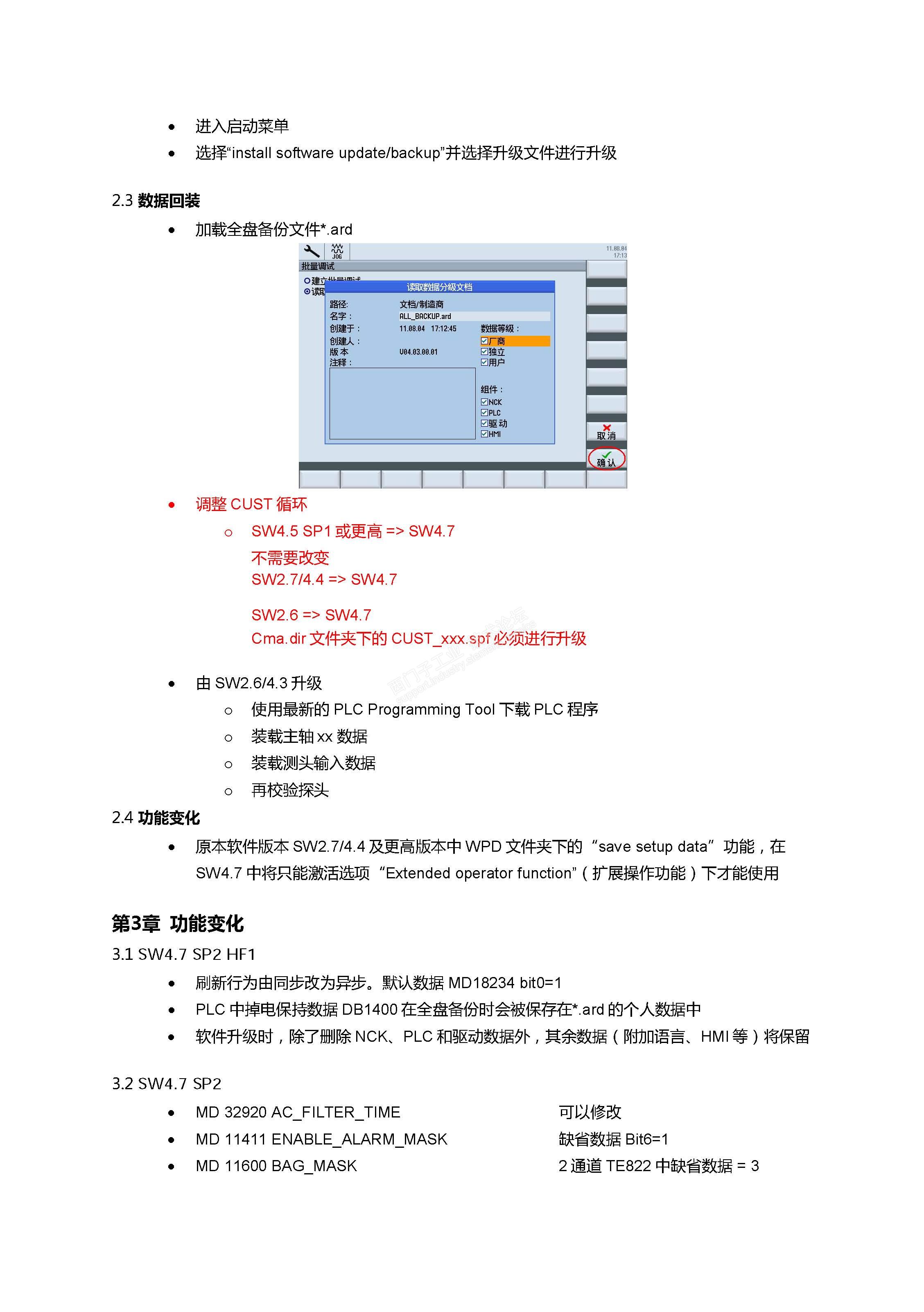

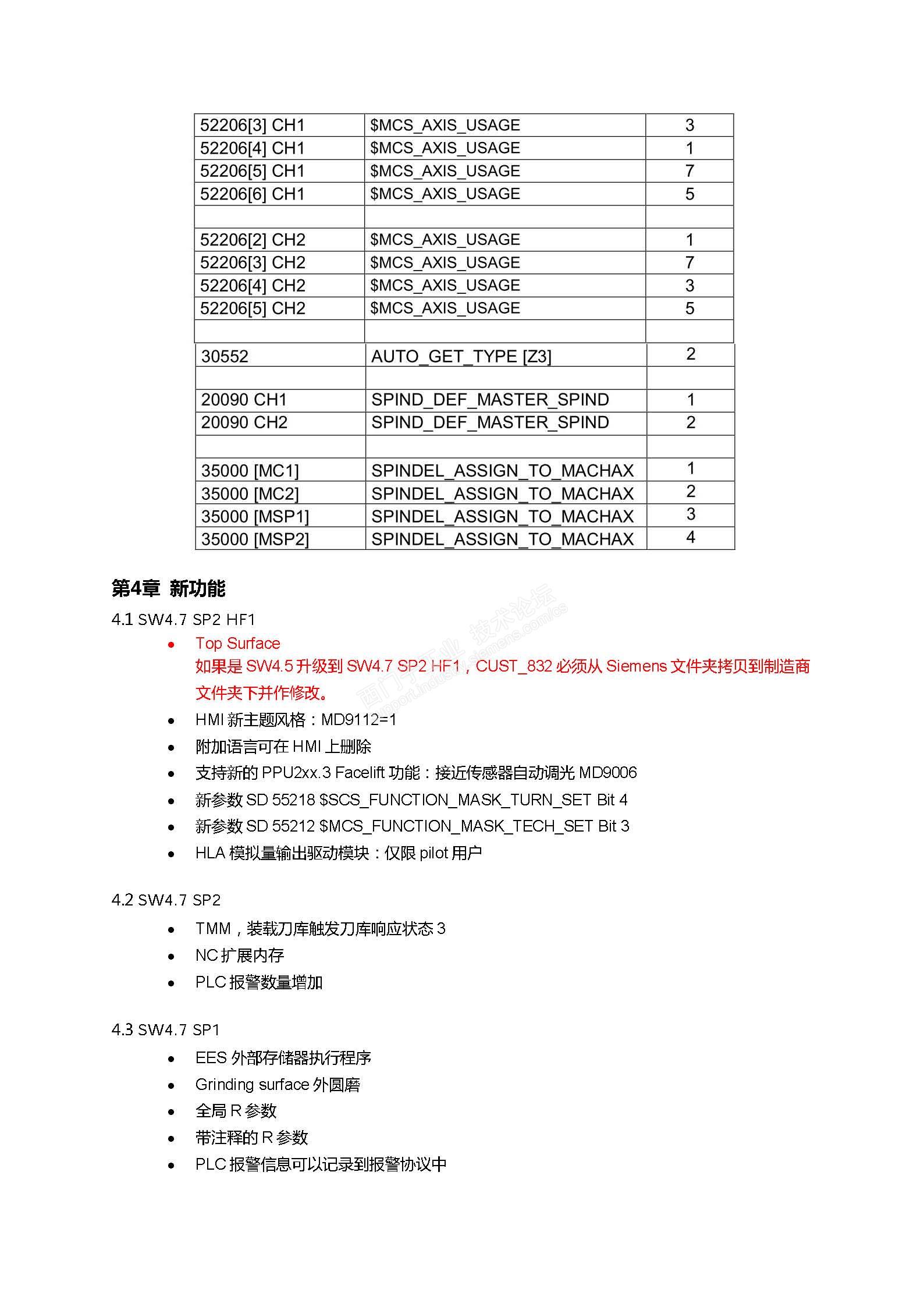

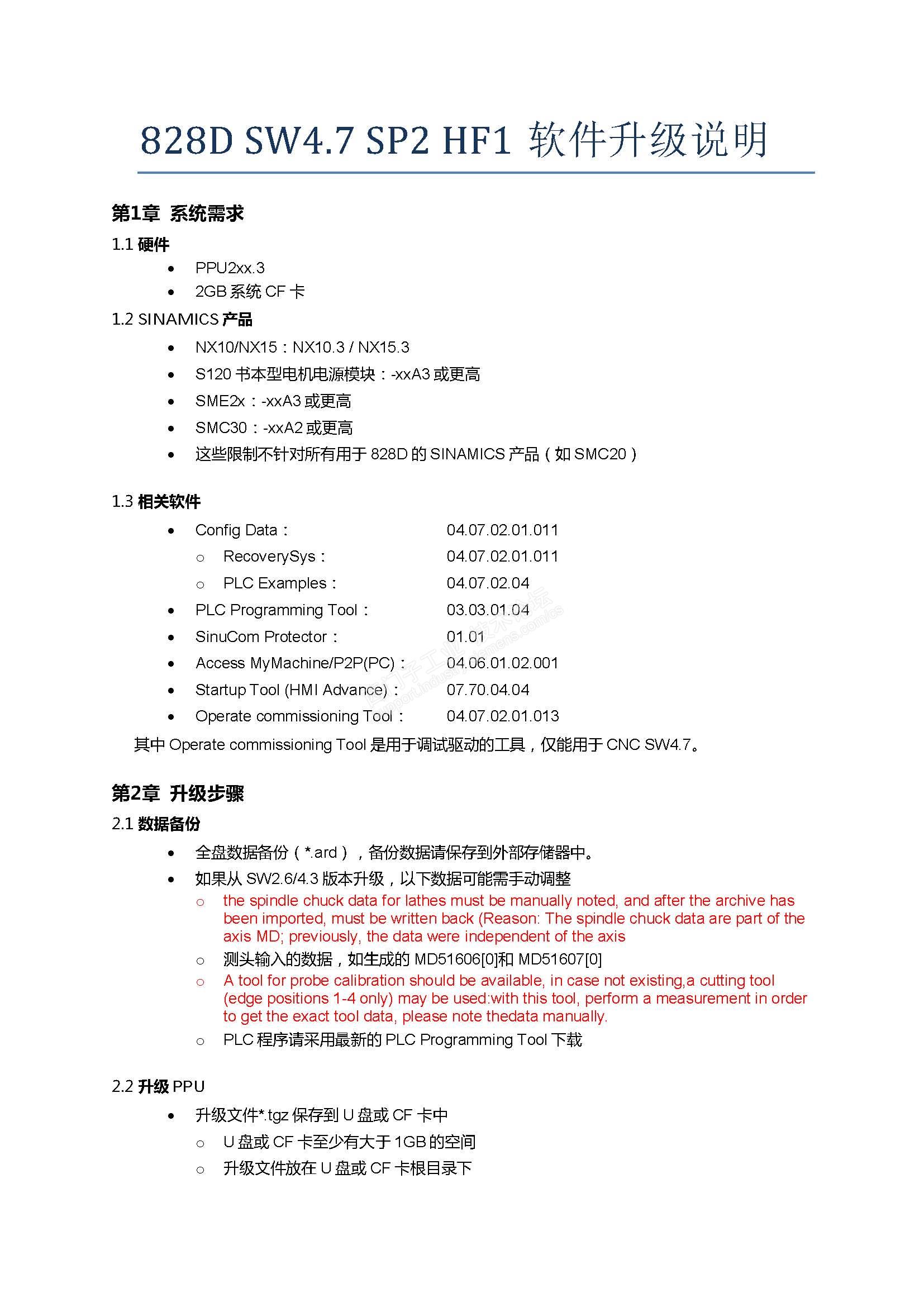

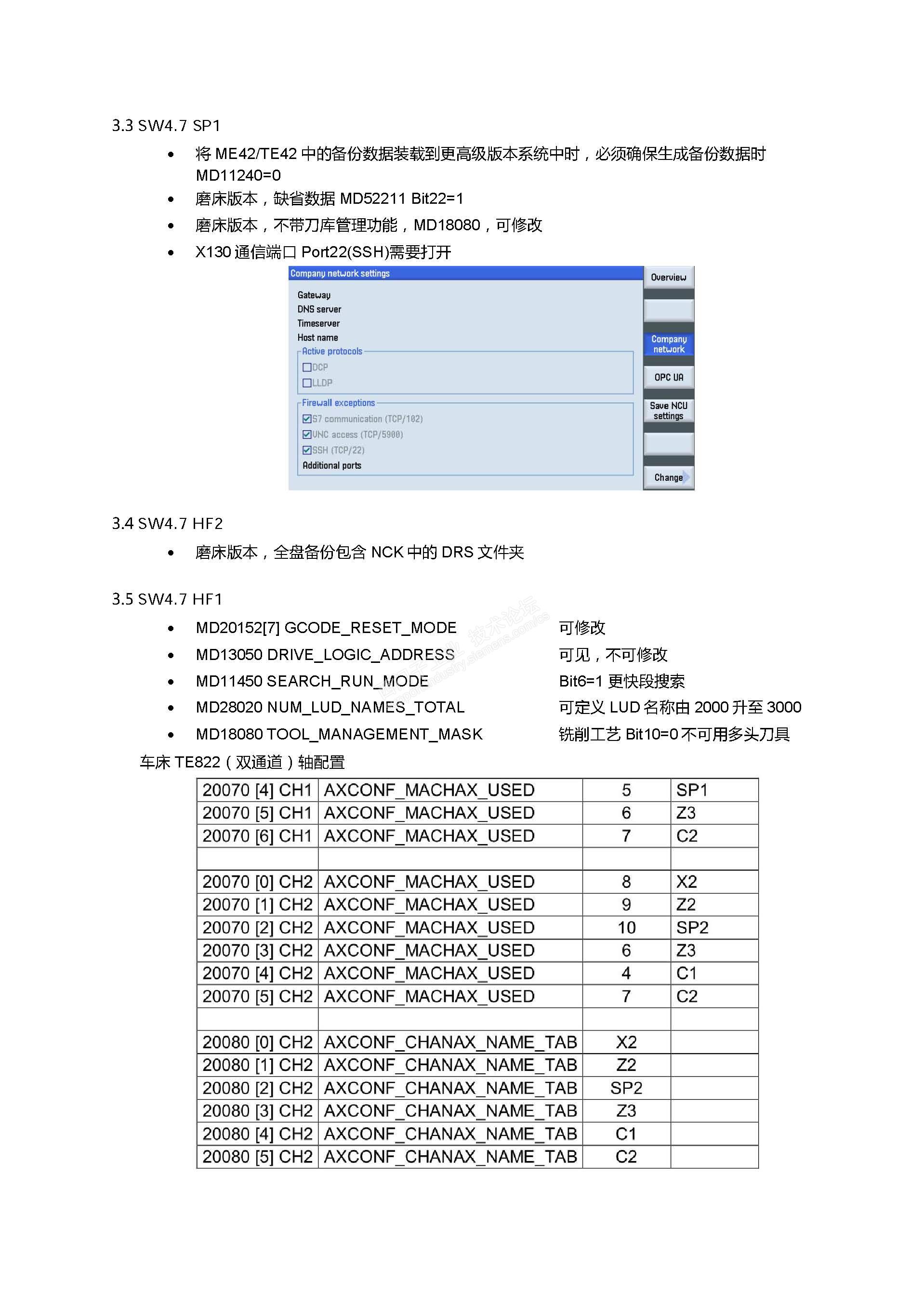

可以升级,前提是要有升级文件.tgz,下面内容可以参考下:
