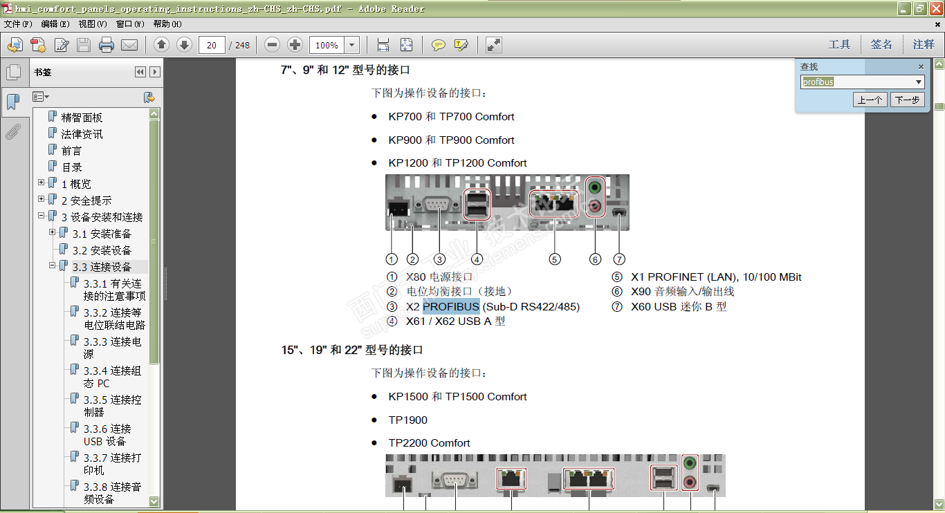

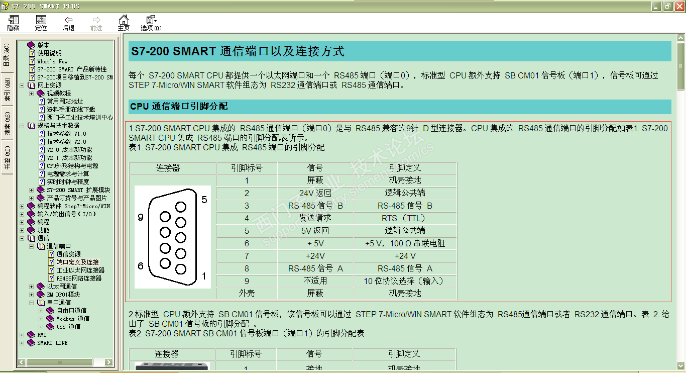

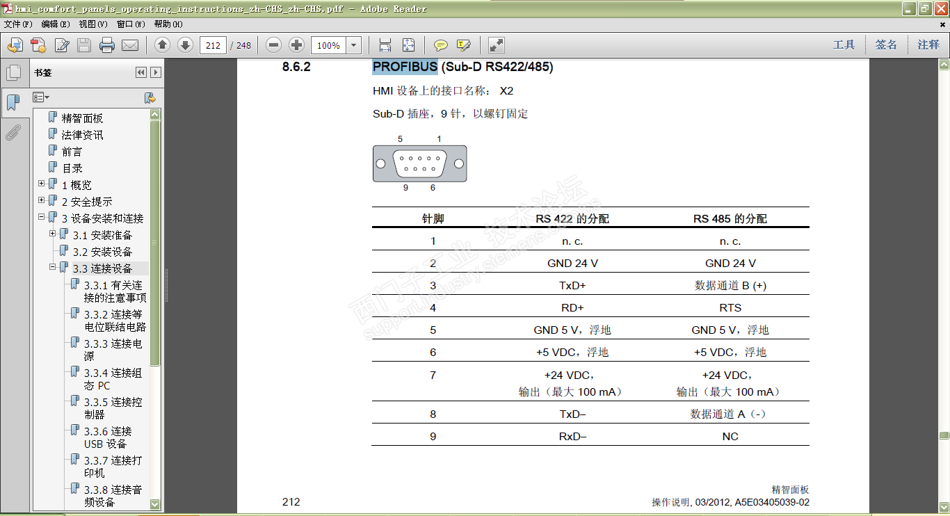

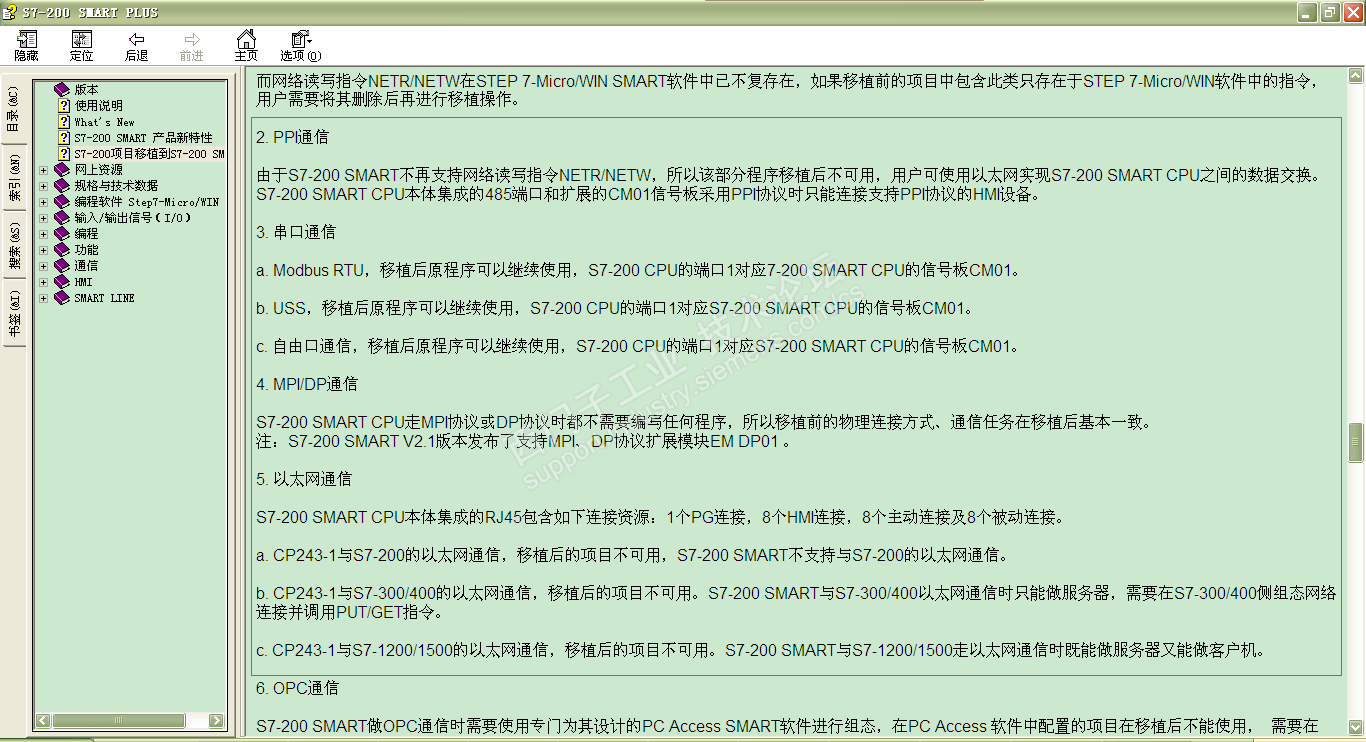

以下是引用leisurefly在2016-04-28 22:01:40的发言 >7楼
事实胜于雄辩呀,不论是S7-200 smart还是smartline精彩系列触摸屏,都是支持串口PPI协议的,更何况高大上的comfort精致系列触屏,参见smart系列的PLC产品参考手册红框内容:
支持PPI协议的HMI设备,走MPI、DP协议也不用编写任何程序,再看TP系列精致屏参考手册:
看了这些再参考我发的那个实例对应,是不是有啥启发呢?
以下是引用coolingrib在2016-04-28 18:11:03的发言 >6楼:好吧,我用网线能够...
引用6楼详细内容:
好吧,我用网线能够联机,用串口线无论如何都不成功。手册上没说不能,所以我主要问的就是串口。

西门子S7-200 smart ST40与TP 700 comfort通讯案例
帮助和手册都看过,只是说应该可以。但我仍然从中(包括你的例子)找不到具体如何设置实现,我也反复试过各种设置参数,都不行。
最后还是用以太网,省事。
