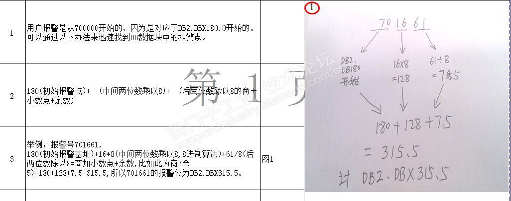

回复:【分享】840D的报警对应查找,再也不是问题了。

还可以自己计算一下,倒是也挺方便的,不过这个方法只适用700000号以后用户报警快速查找:
