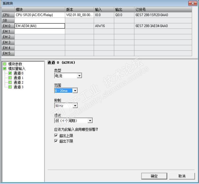

回复:小白最近正在做Smart的模拟量输入,发现一个问题。

以下是引用holdkcsxyz在2016-05-07 17:03:41的发言 >1楼
做好硬件隔离、等电位;软件滤波参数设成强试试。
前辈,我现在用的传感器是4-20mA的信号,但是它在软件组态里面,只有0-20mA。这是什么情况?
