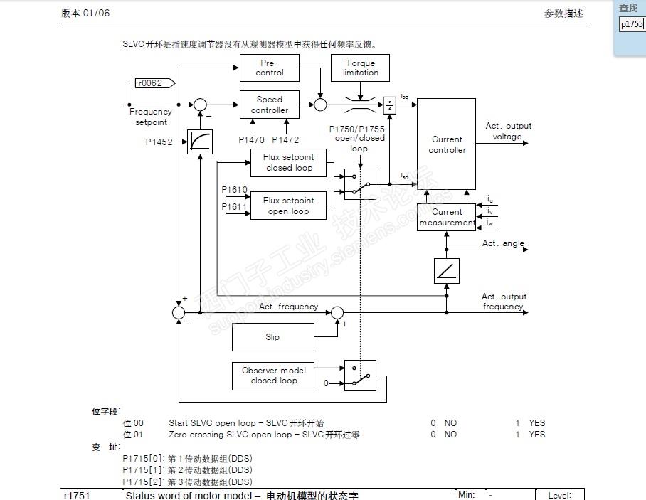

以下是引用nnnn1234在2016-05-09 00:33:09的发言 >39楼
转矩提升并不是压频控制的标志。
以下是引用南山飞雪在2016-05-08 19:19:26的发言 >37楼:下载中心应该有。我...
引用37楼详细内容:
下载中心应该有。我给你传两张:
以下是引用nnnn1234在2016-05-07 11:39:23的发言 >31楼:440手册没见到有讲...
引用31楼详细内容:
440手册没见到有讲解啊。有链接地址下载吗?
以下是引用南山飞雪在2016-05-07 11:35:14的发言 >30楼:其实,讲解最全的...
引用30楼详细内容:
其实,讲解最全的应该还是440手册。
以下是引用nnnn1234在2016-05-07 11:26:43的发言 >:发现一篇日志,解...
引用详细内容:
发现一篇日志,解释的也很到位。
http://lvqd.blog.163.com/blog/static/10094286820141189518579/
看第二张,SLVC是频率闭环,速度实际值来自负荷观测器。但零速左右是开环,开环励磁来自P1610和P1611,再看第一张,励磁是如何给的,所以说零速时VF可能不对。
