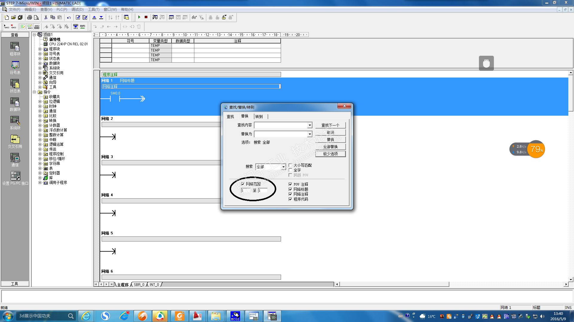

回复:Smart200的建议

 如果是200双击一个网络的话,再去点替换,网络范围是默认的你双击的网络,而Smart200则不同,双击完了,再去点替换时,网络范围是默认1到最后的一个网络段;芳季的那个地方勾选不勾选都是要认为去勾,而且作用没看出勾与不勾的区别;
