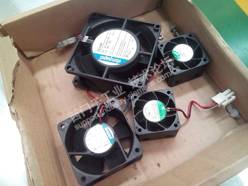

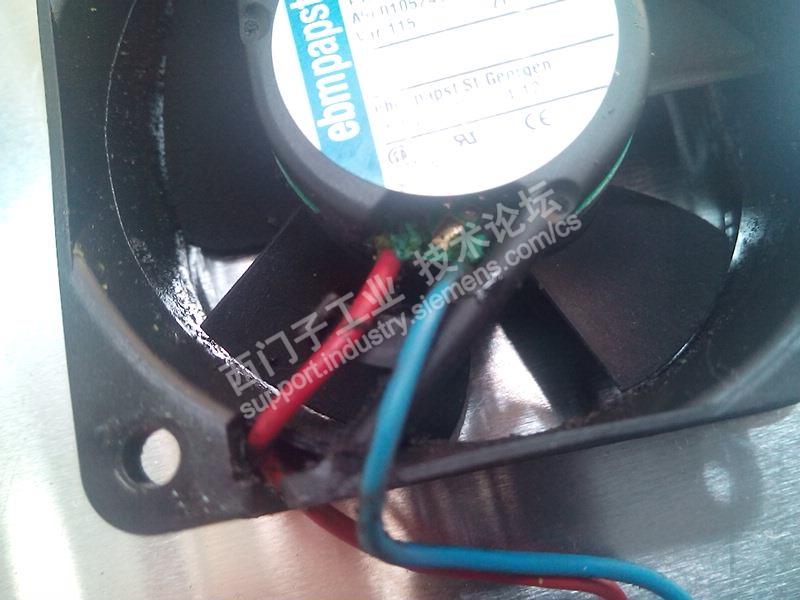

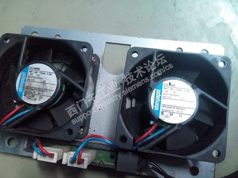

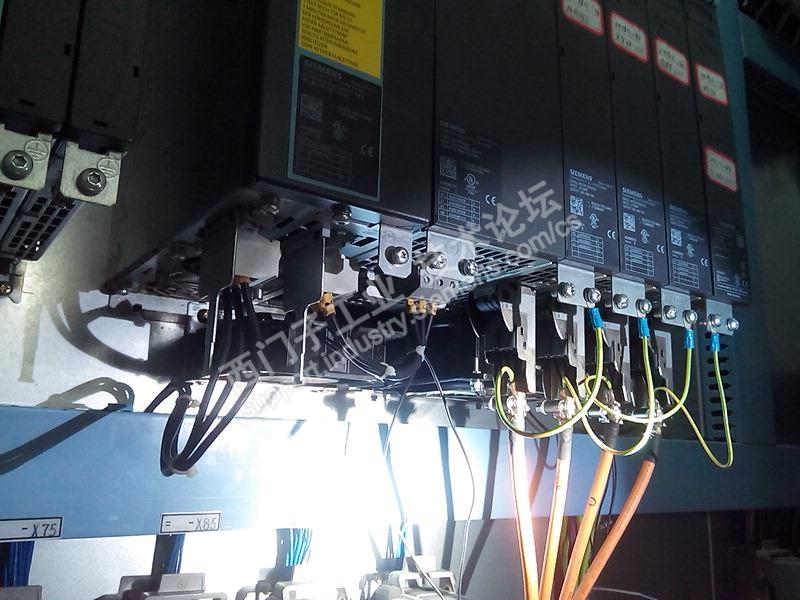

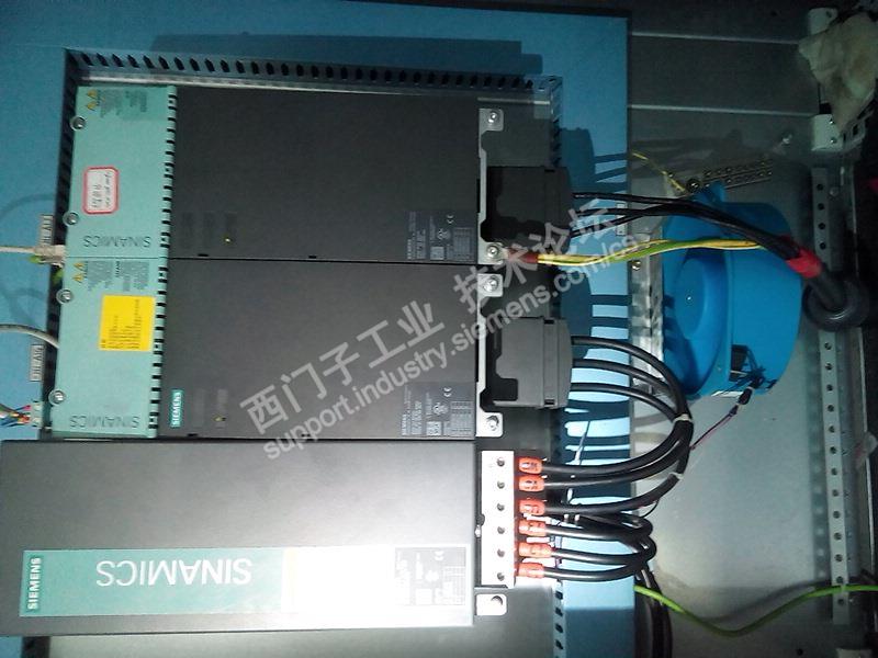

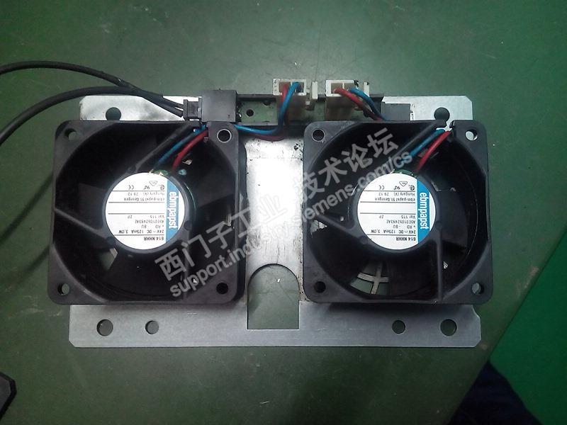

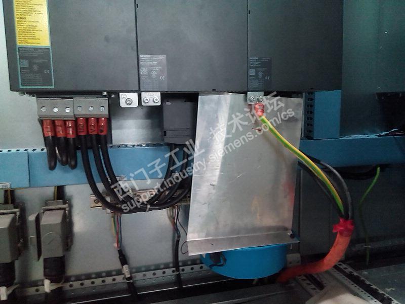

  公司的磨床是840d sl系统,用了两年多了,最近频发出现故障,PCU503B-C线路板腐蚀及S120模块冷却风扇的相继损坏,影响我们的生产给维修人员带来很大麻烦,主要是因为磨削液的腐蚀造成,我们将风扇一一拆下清洗,但用不了多久风扇就又不转了。没办法为了不影响生产,只好采取外接风扇的办法彻底的解决了模块因为温度高报警磨床不能启动的问题。
     另外总感觉西门子S120模块的冷却风扇设计的有缺陷,接插件太细比较容易损坏,风扇只有两根线没有停转检测,造成风扇停了都不知道,不像6RA80有风扇故障报警可以很好的保护模块不受损坏。
以下是大小模块损坏的风扇及外接风扇图
