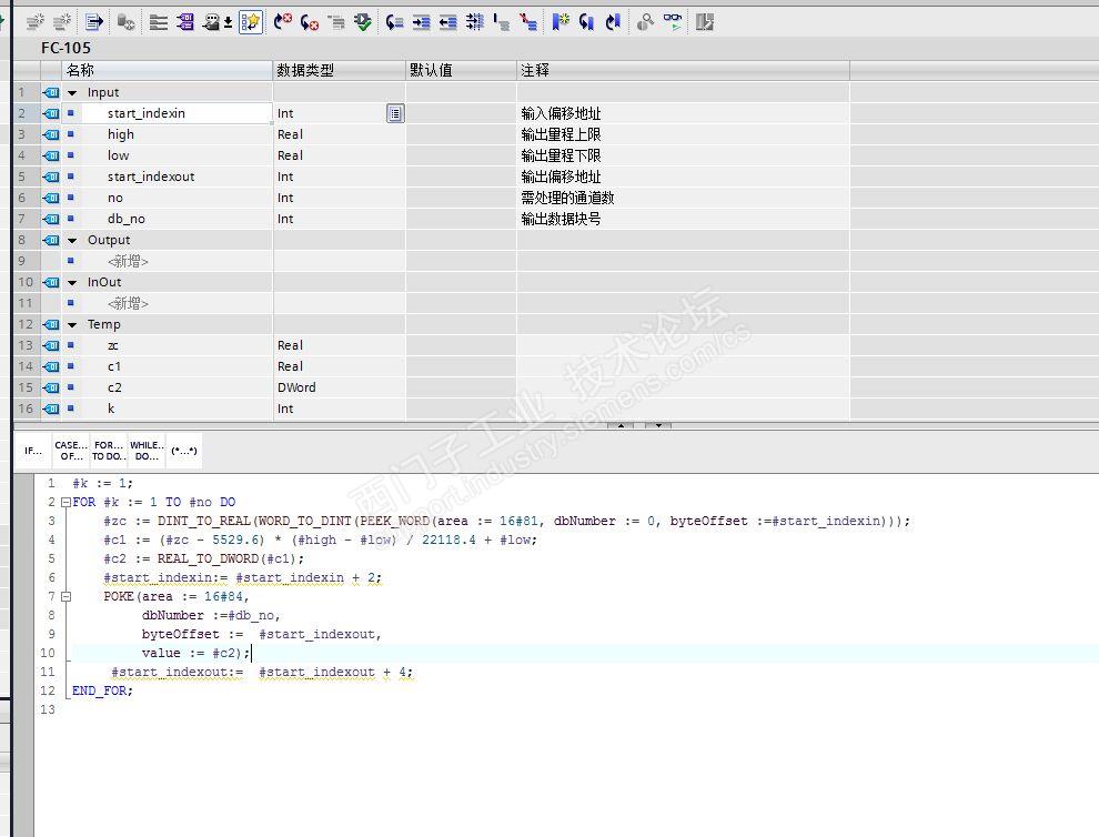

以下是引用jiajia_lilin在2016-05-05 09:20:28的发言 >楼主
对于博图来说模拟量的处理没有像300那样的FC105块,在一个工程项目中可能存在很多个模拟量信号需要处理,在此,我个人针对4-20mA的输入信号编写了一个模拟量批处理的小程序,希望大家测试一下,提出意见!详见附件。
博图有相关与step7里fc105相同功能的指令的啊!!!!!
