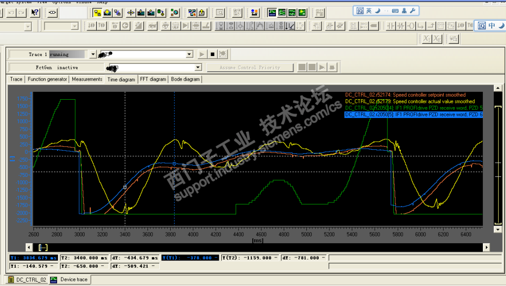

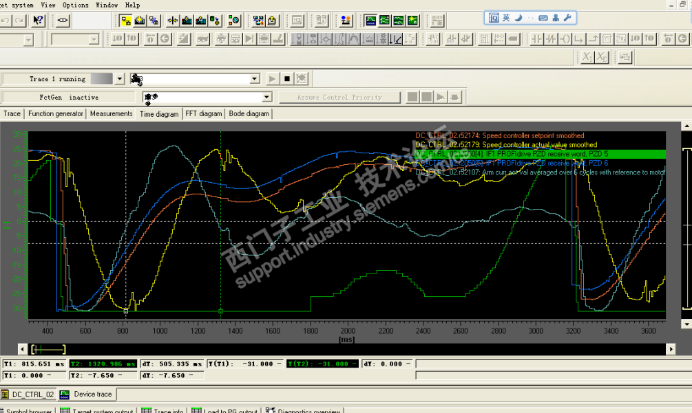

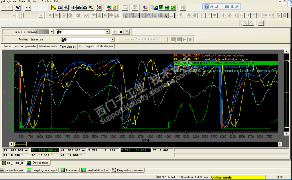

具体做法如下:
     就是位置环比例和积分分别做,不用PID调节器,用一个P一个I调节器,因为PID的限幅是一个,I也受P的影响。现在是拆开来了,P的限幅是一个大限幅,I的限幅是一个小限幅,偏差大的时候P起大作用,偏差小的时候I起大作用。
    完全去掉I也是不行的,因为偏差 小的时候,P纠不回来.I的限幅要是大的话,位置偏差从正变负,或从负变正,都得老长时间,I输出才能从限幅值回到另外的方向。
   P也用的双比例,一开始大比例,后来给一个小比例
   但是不管位置环怎么调,速度环都不是很好,试着把速度环比例从6.9往下调到6,位置环偏差跟大了。
