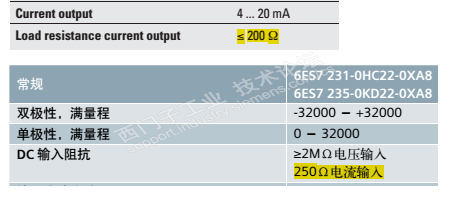

我使用了EM231 (231-0HC22-0XA8).接了一个倾角传感器,传感器输出是4-20毫安,现在遇到一个问题,传感器4毫安,输出正常,但是满量程传感器无法输出20毫安,只能输出18毫安左右。
但是单独将传感器拆下来,不连接EM231模块,用万用表测量,传感器能够输出20毫安。
查询传感器手册后发现,传感器的推荐负载电阻,是小于200欧姆,根据西门子EM231的样本看,EM231内置了250欧姆的电阻。内置电阻大于传感器的最大负载电阻,所以导致输出不正常。
请问,能否在模块的通道处,并联电阻,使模块的内置电阻小于250欧姆?
